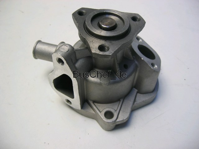

la pompa costa circa 70 euro, ma ne avevo trovata una a 46, più circa 100/120 di manodopera, molto dipende da quanto tempo impiega il mecca a smontare la vecchia, se i bulloni che la tengono sono pieni di ruggine come i miei, il poveretto suda 7 camichie.
Nota per i possessori di 1.9 wbx benzina: nell'anno 1985 la VW ha cambiato alcuni particolari del motore, tra cui appunto anche la pompa. Spesso i dati dei rivenditori sui cataloghi non sono precisi, e quindi si rischia di comprare un pezzo che poi non serve (come è successo al sottoscritto).
Quindi fino a circa la prima metà del 1985 adottavano una pompa contrassegnata dal codice 319, dopo dal codice 320, che differiscono l'una dall'altra in maniera sostanziale, la 320 non ha il beccuccio per l'entrata dell'acqua (entrerà attraverso altro sistema è evidente eheheeh), la 319 ha un beccuccio direttamente sulla pompa.
Spero di essere stato chiaro e utile
Saluti

penso che 319 e 320 sia il codice del ricambio nn originale, il codice vw e'
025 121 010
una ha il pistolino e l'altra no
025 121 010
