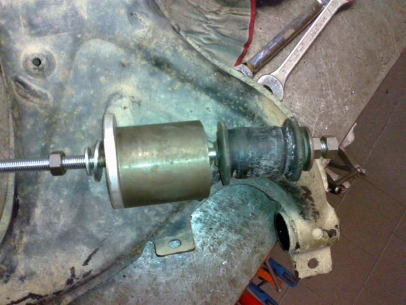

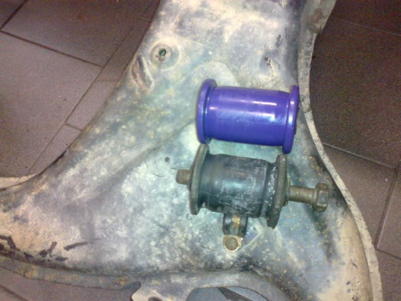

Invece pensavo di cambiare i silent block, riesci a spiegarmi meglio il sistema con barra filettata?Consigli su dove acquistarli nuovi?Vw o concorrenza...scartando allora i Powerflex per il costo esorbitante.

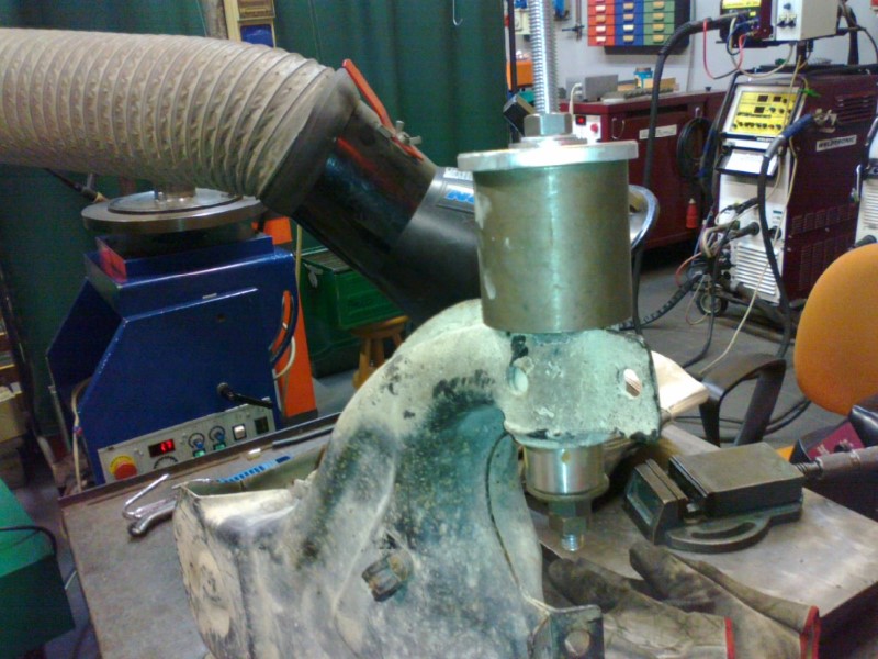

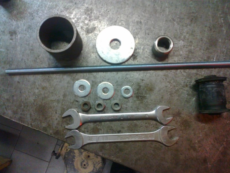

Stasera ti metto un paio di foto..
12 Anni 2 Mesi fa #103451
da paolinox
Risposta da paolinox al topic Sostituizione bracci posteriori
Foto
e per farti invidia....
Non ho idea della differenza di costo fra originali ed aftermarket, se non fosse importante potresti pensare agli originali.
Ma solo la Powerflex li fa x T3?

Per facilitare l'ingresso del silent-block nuovo conviene farlo passare prima in un tubo di diametro leggermente superiore a quello della sede sul braccio.
Esempio: se il diametro maggiore del silent-block nuovo è 60 e quello della sede sul braccio è 50, fai passare prima il silent in un tubo da 55mm (che andrà poi appoggiato all'ingresso della sede braccio) in modo tale da "comprimere" per gradi il silent-block. Un velo di grasso facilita di molto lo scorrimento.
Consiglio grasso al rame (una fissazione..) per il perni e filetti. Non nuoce alla gomma.

Ma invertendo il sistema di estrazione a filetto dici che comunque conviene passare prima da un tubo intermendio?Ho avuto grosse difficoltà a reperire i bulloni di fissaggio dei bracci e alla fine mi sono rassegnato ad acquistare il kit su Bus Scheune ma porca miseria che sono fatti di oro questi bulloni?
