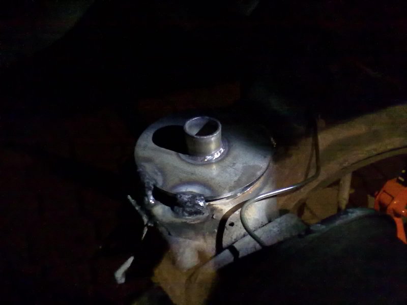

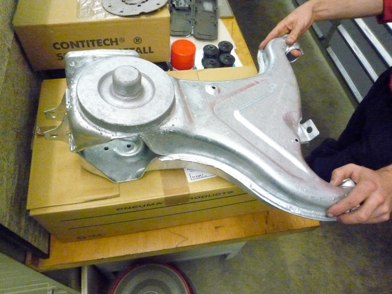

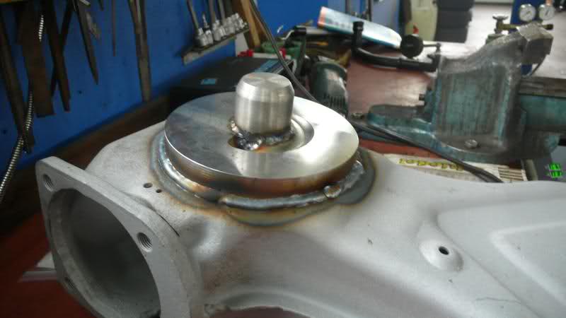

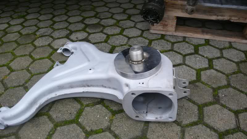

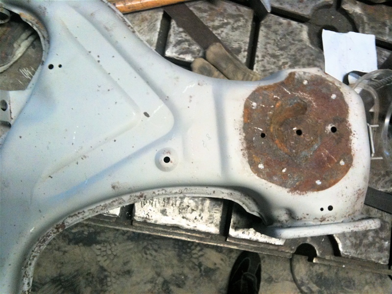

aggiungo qualche foto trovata in rete di chi ha riparato i bracci invece che sostituiti
questa la soluzione tampone pre tunisia, che ha retto benissimo, su entrambi i bracci.. (anche se mi son gia procurato un paio di bracci sani da metter sotto, senza fretta)
(nella parte opposta buia ci sono altre due colate di metallo)

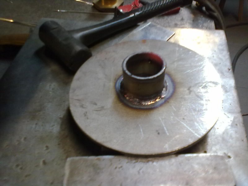

Ma girando su internet o beccato un kit di riparazione bracci, che consiste in un piattello di acciaio con forma e dimensioni identiche all'originale...chiedono però una cinquantina di euri più spedizione.
Non so neanche io che fare... sono indeciso già che mi sono procurato due bracci usati completi quasi quasi li revisiono e sui mozzi provo a montare il famigerato kit per i freni a disco!!!
