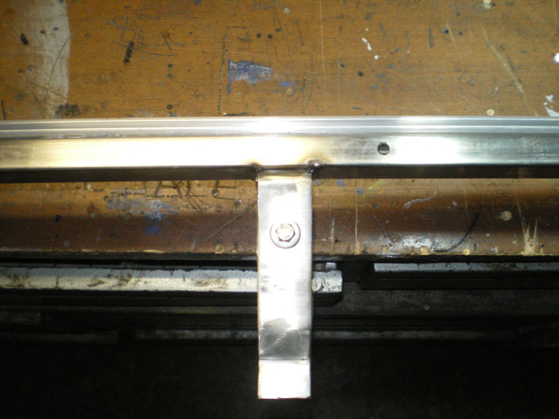

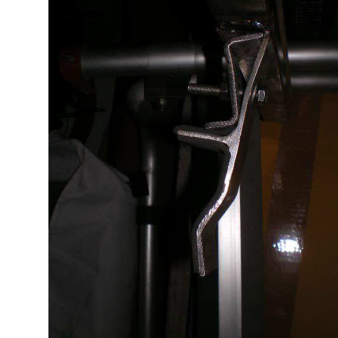

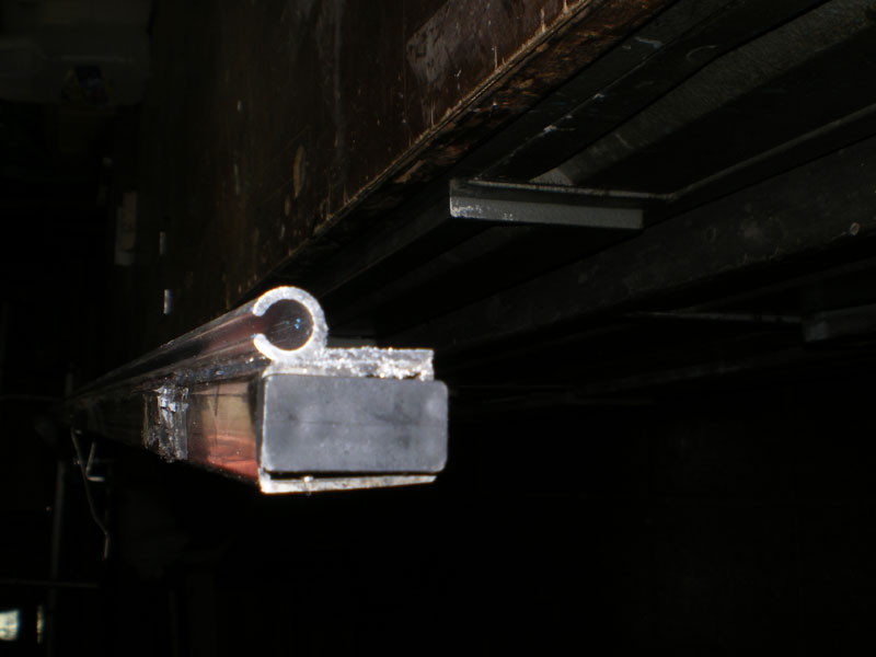

Posto il mio ultimo sistema di fissaggio...
e moolto simile ai fissaggi della famosa marca, i miei però sono in acciaio, quindi non fanno ruggine. L'interno lo ho rivestito in gomma per non rovinare la verniciatura...
quessi sono saldati ad un tubolare 30 - 20 anche questo in acciaio...
sul tubolare ho fissato l'apposito profilo in alluminio che permette di far scorrere la guida del tendalino.....
i paletti fanno il resto...

lavoro serio!

Praticamente hai replicato le staffe di fissaggio dei tendalini,slle quali hai saldato il tubolare con il profilo per inserire la tela......ottimo lavoro,complimenti! :wink:
