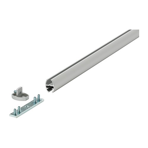

Io ho adottato una soluzione "Ikea":
Sono due stecche d'alluminio lunghe 1,4 ml. Per ognuna (vedi sezione del profilato) ho praticato tre forellini in corrispondenza dello spazio compreso fra la lama trasversale e la nervatura immediatamente sottostante. Ho filettato i fori e applicato dei bulloncini in acciaio inox. Infilando i profilati sul bordo esterno della grondaia e strigendo i bullocini il bordo viene "pizzicato" assicurando un buon fissaggio. Attenzione: la mia grodaia è dotata dell'originale profilo plastico (crea un certo spessore e i bulloncini "puntano" proprio in corrispondenza).
Le stecche metalliche sono delle guide per tende modello "Kvartal" Ikea
Spero di essermi spiegato :sbonk:

vic, ma quindi da quello che ho capito non hai fatto nessun foro sul mezzo?...a me quello interesserebbe...trovare una soluzione senza praticare fori al t3 se possibile... anche se non ho capito bene il fissaggio al furgone e dove hai fatto i fori... magari se saresti cosi gentile da postare qualche foto del lavoro fatto e del risultato sarei molto curioso... sembra un ottima idea!
kgb: la tua soluzione è anche senza forare?
