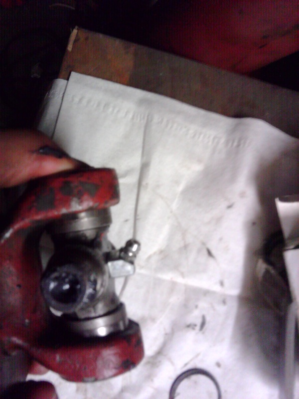

ragazzi, ho cambiato la crociera indurita, da una parte aveva un solchetto dall altra un cilindro del cuscinetto era rotto a metà .
Cmq nella nuova crociera ordinata da syncroservice c è un pistoncino penso per ricaricare di grasso "vedi foto".
però se lascio questo pistoncino la crociera tocca l albero allora l ho tolto e messo un bullone. Ho fatto bene?

A parte il fatto che, ovviamente, non potrai ingrassare la crociera senza smontarla, non ci sono controindicazioni.

se non hai già rimontato la crocera, puoi andare a vedere se trovi una testina per l'ingrassatore più corta o inclinata diversa.... anche se mi pare di veder che c'è poco spazio....
