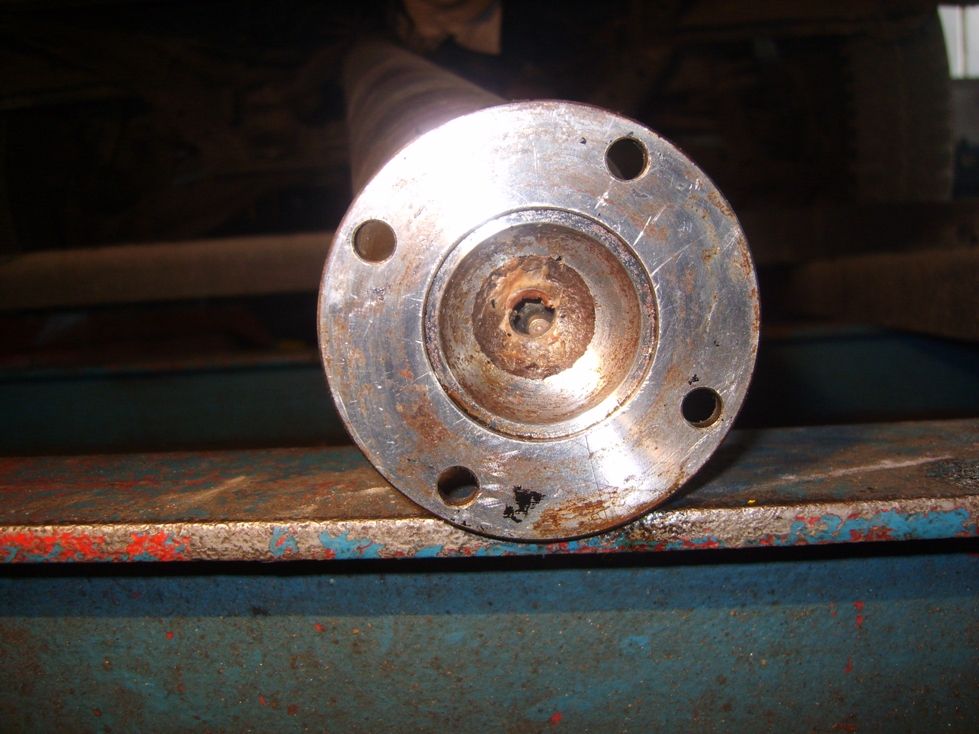

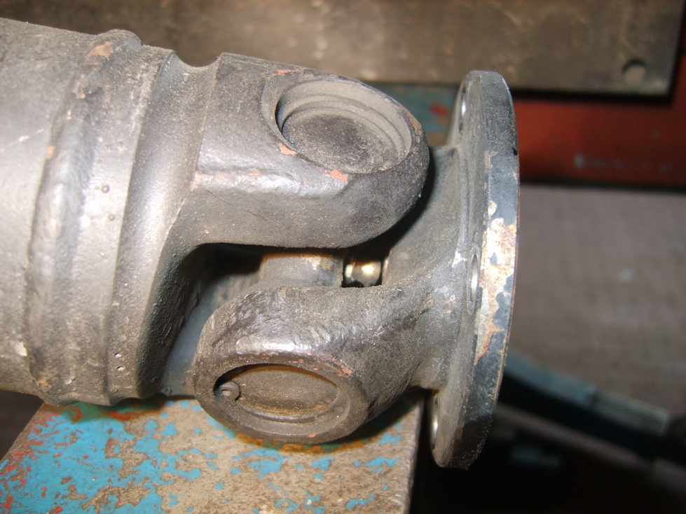

trovato le foto
riferimenti:
Spicer/DANA
Spicer Italcardano S.P.A.
cod: 50148000 (di questo codice non posso dire con certezza se sia del ricambista o del costruttore...)
le misure, che sono quelle che hai indicato, avevano una "leggerissima" differenza nella lunghezza per cui con i fermi nuovi in dotazione rimaneva del "gioco" mentre quelli vecchi (originali) erano troppo spessorati. ecco perchè il ribasso. c'è anche da dire che l'ingrassatore usato non è quello in dotazione, ma uno trovato "di misura".
ciao
ame

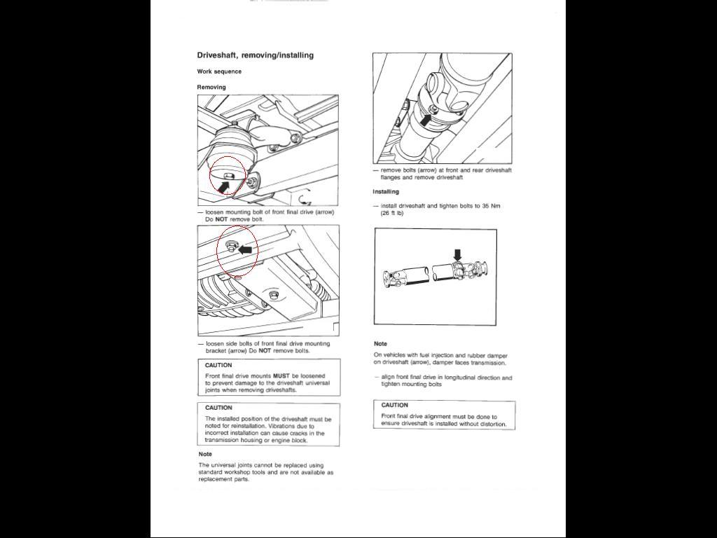

Ciao.
Innanzitutto ti ricordo che per smontare l'albero di trasmissione devi svitare i bulloni che vedi evidenziati nel disegno piu' sotto.
Così facendo puoi far scorrere (di poco) il differenziale anteriore in avanti e liberare così l'accoppiamento fra le flange differenziale/albero.
Al contrario, nel rimontare l'albero, prima accoppi le flange mediante i 4 bulloncini e poi blocchi il differenziale.
Il tampone in gomma viene montato sull'albero di trasmissione ed è posizionato
tra la flangia e l'albero stesso. Serve per ridurre le vibrazioni.
Nei syncro dotati di motorizzazione diesel viene normalmente montato verso il differenziale anteriore (o almeno io li ho visti sempre così, sentiamo gli altri syncristi), nelle versioni a benzina verso il gruppo differenziale/cambio (non ne conosco le ragioni..).
E' possibile sostituirlo svitando le viti (a brugola se ben ricordo) che lo fissano
rispettivamente alla flangia e all'albero e sicuramente, vista la sua massa, in caso
di sostituzione devi prevedere un bilanciamento dell'albero.
I syncro dotati di motore Dg 1.9 benzina hanno l'albero di trasmissione
senza tampone mentre mi risulta che su tutte le altre motorizzazioni
sia presente.
sia presente.

confermo quanto detto da paolinox per la posizione del tampone in gomma. per liberare l'albero si può anche semplicemente spingere il gruppo motore-cambio, che è sostenuto da supporti in gomma, all'indietro mediante una leva.
