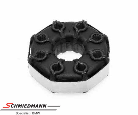

Sicuramente avrai già letto
qui
, e se non trovi il ricambio in gomma originale c'è anche il codice del sostituto di casa Bmw.
Sai se il meccanico ha provveduto anche a verificare la famosa boccola in bronzo?

Difficile a dirsi vedendo una foto.
Il codice lo hai rilevato come compatibile (dal sito di cui sopra o altri)?
Se la descrizione _Universal joint bolt hole 76/10MM_ corrisponde ad interasse tra i fori di 76mm e diametro foro 10mm non hai da che misurare il tuo ora montato. Se invece lo danno come sicuramente compatibile, passa all'acquisto.
Costa anche poco...
Costa anche poco...

E' quello BMW.... direi che ormai è l'unico ricambio rimasto in commercio per la trasmissione del Syncro.
