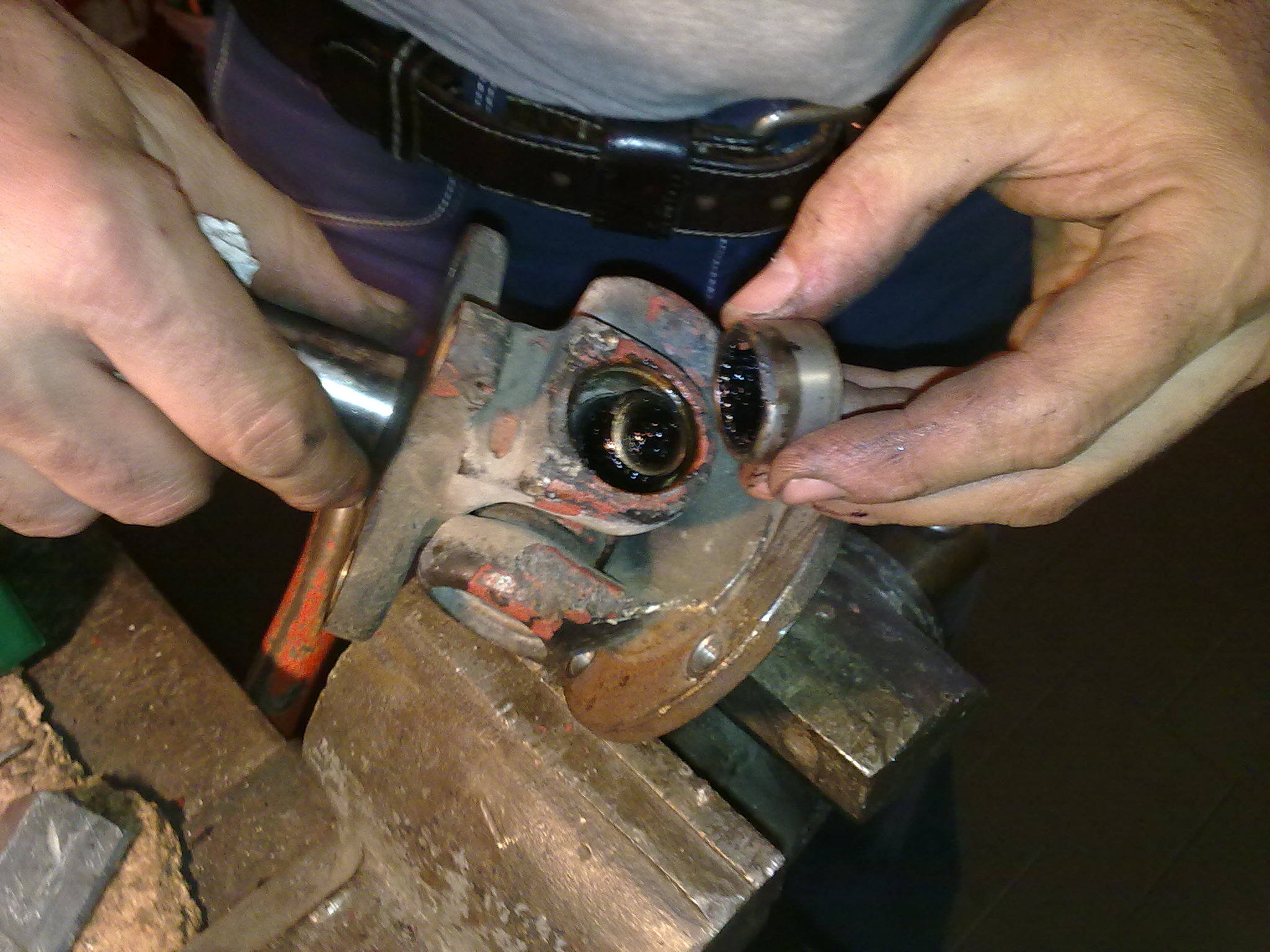

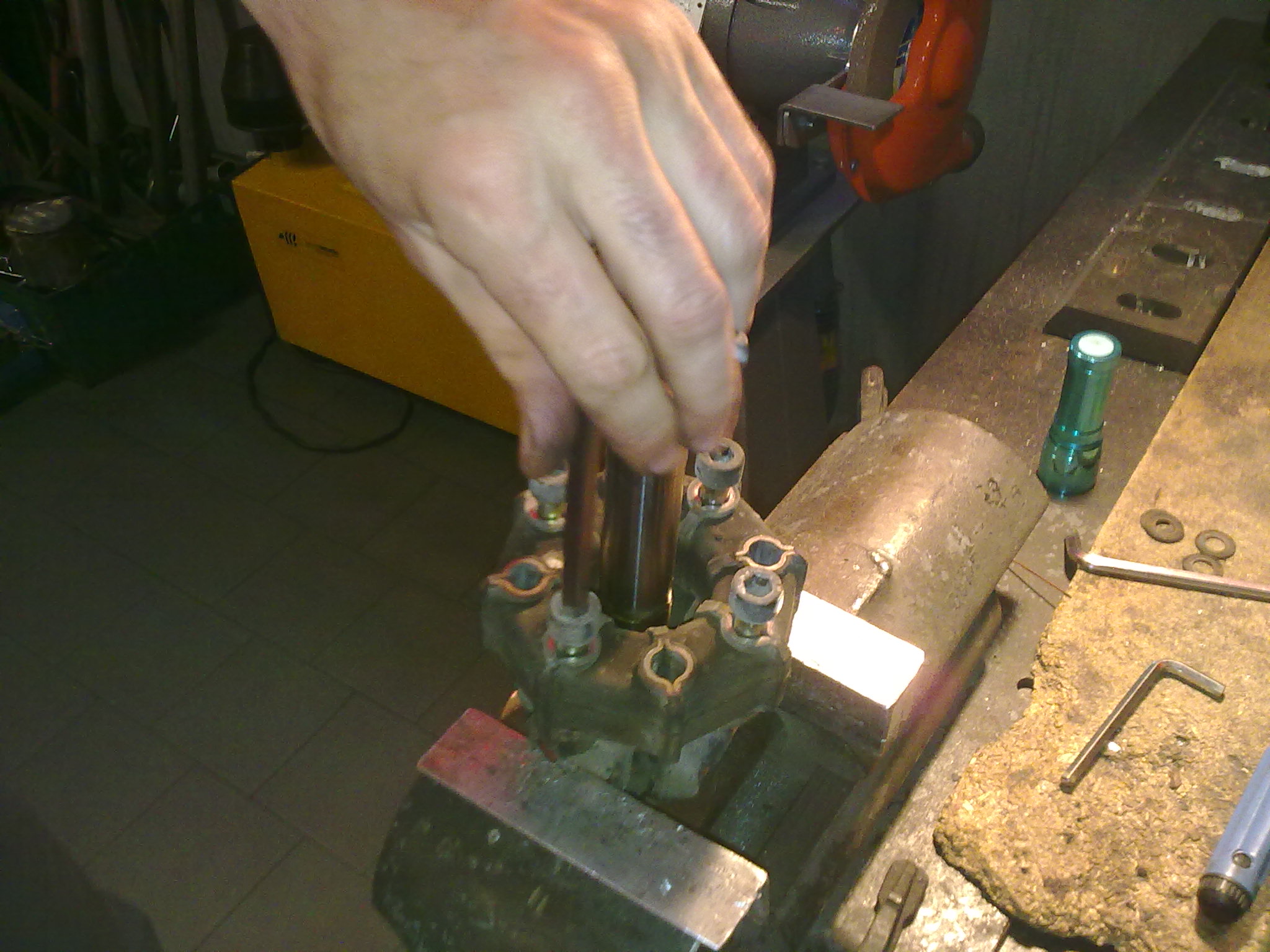

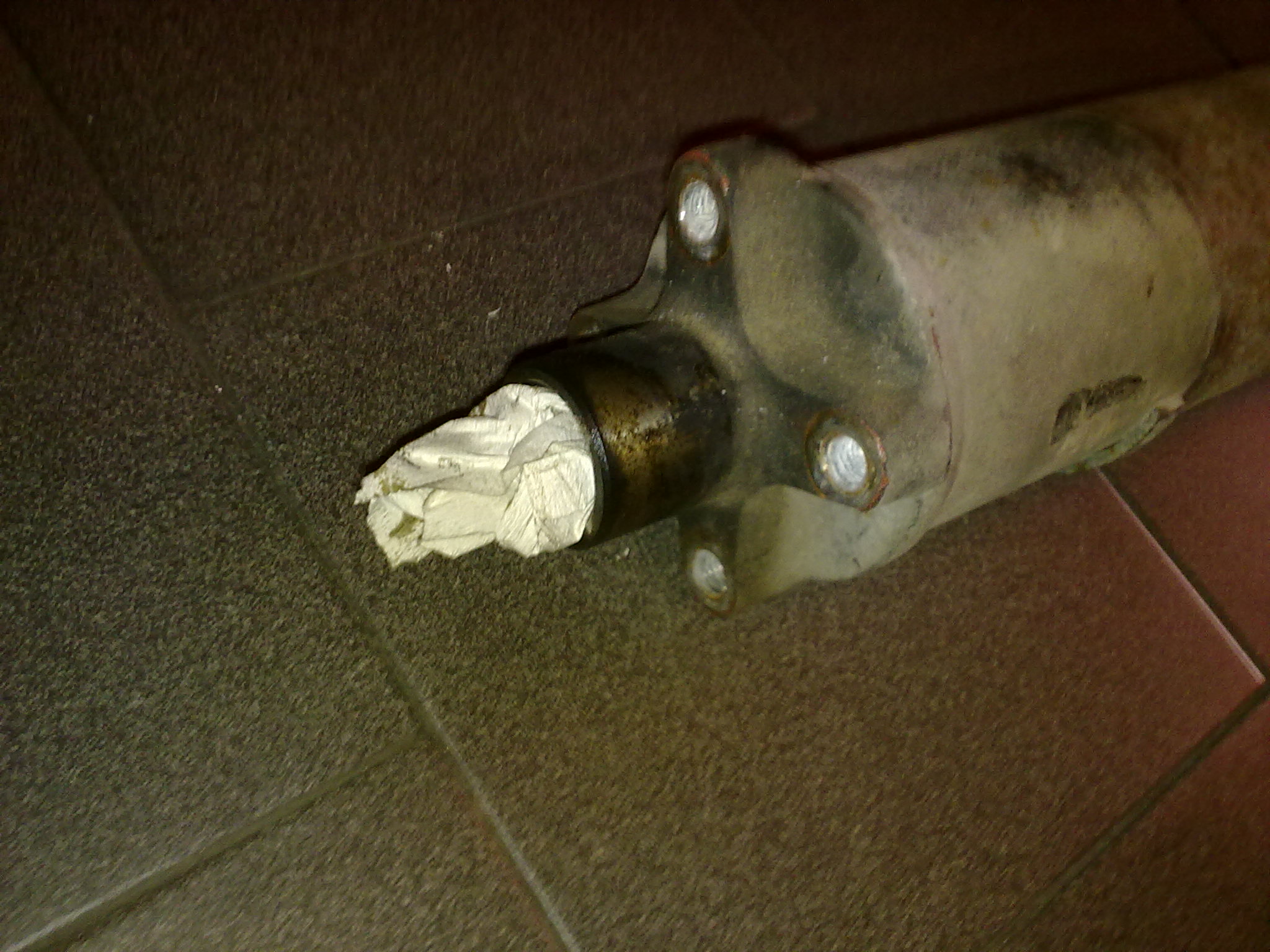

Ecco le foto... non sono moltissime...

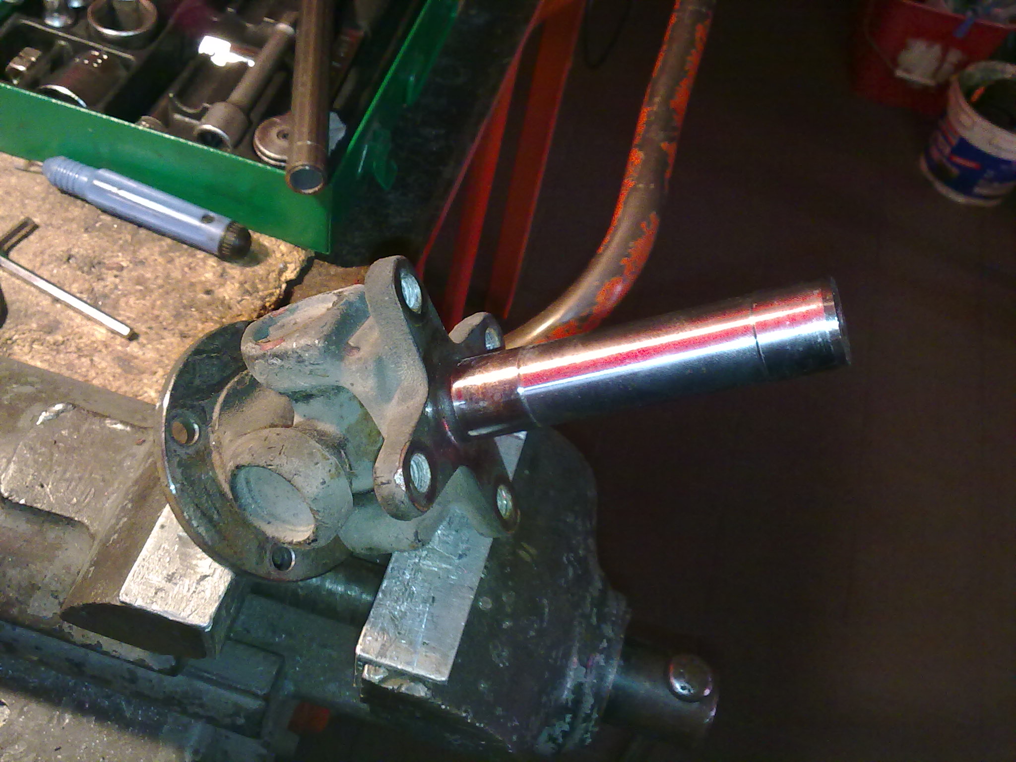

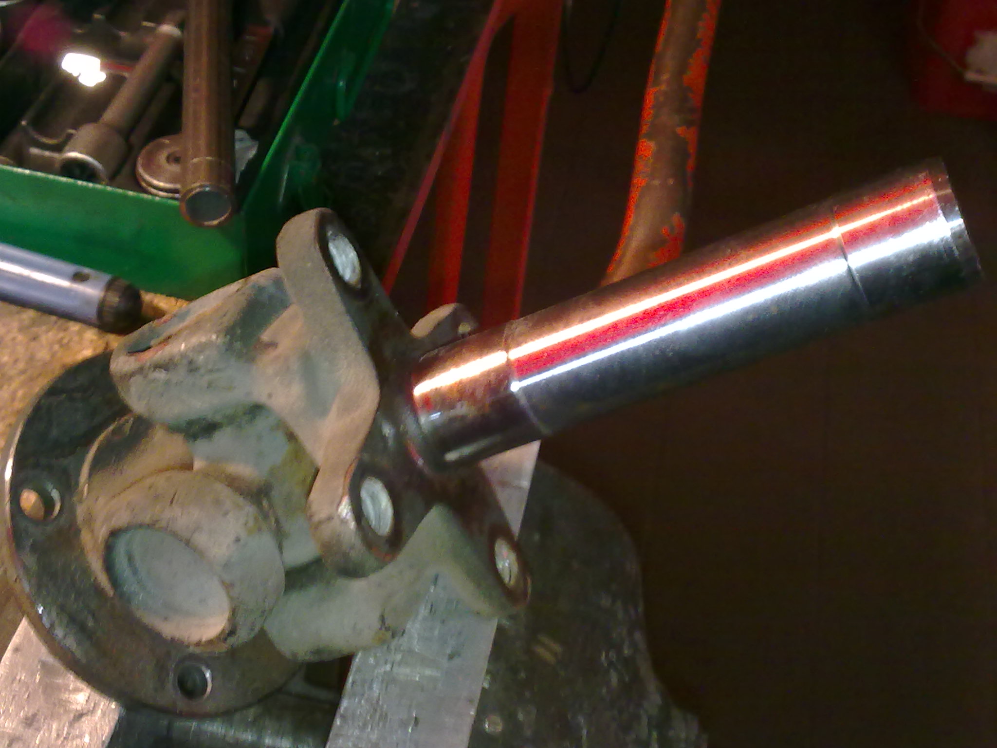

Tutto il blocco tampone + crociera viene smontato dall'albero, ecco come si presenta adesso l'albero:

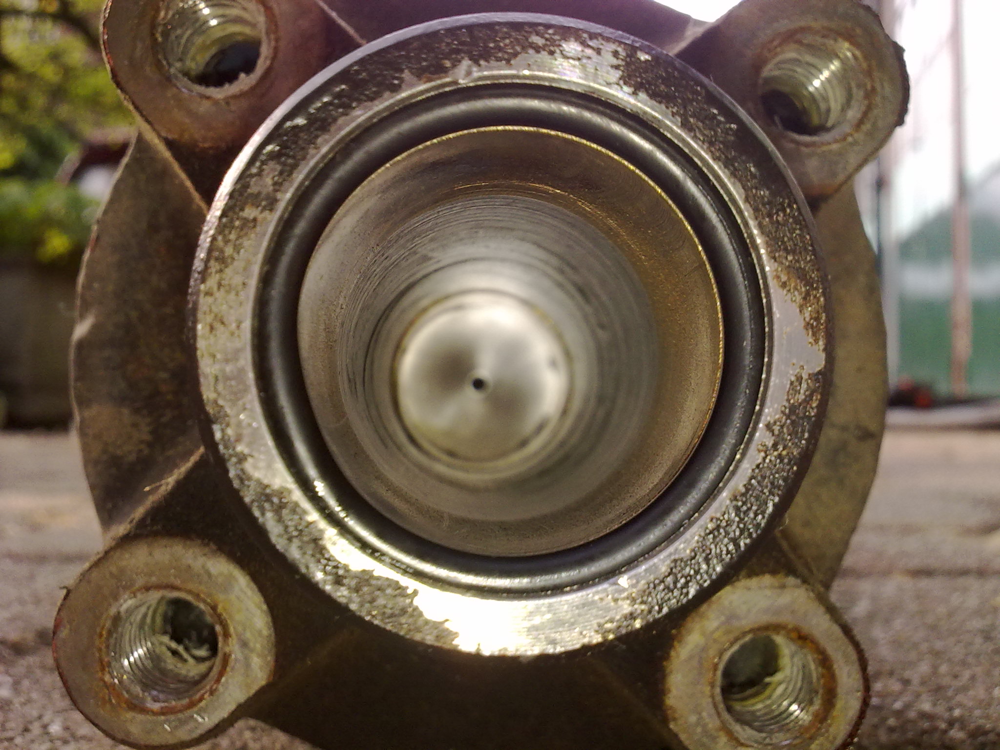

La carta era per pulire l'interno dell'incavo. Togliendo la carta e facendo una foto ben zoomata e col flash, ecco l'interno dell'incavo come si presenta:
Si procede a staccare il tampone dalla flangia della crociera, levando i bulloni.
Ecco fatto...
Adesso, il blocco crociera si presenta così:
Poi si procede togliendo i seeger praticamente come indicato nella "linea guida" che avevo linkato, e si inizia a smontare la crociera...

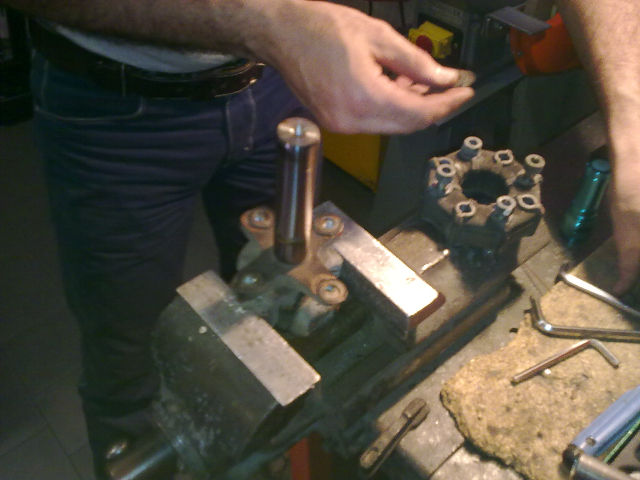

Ecco fatto...
