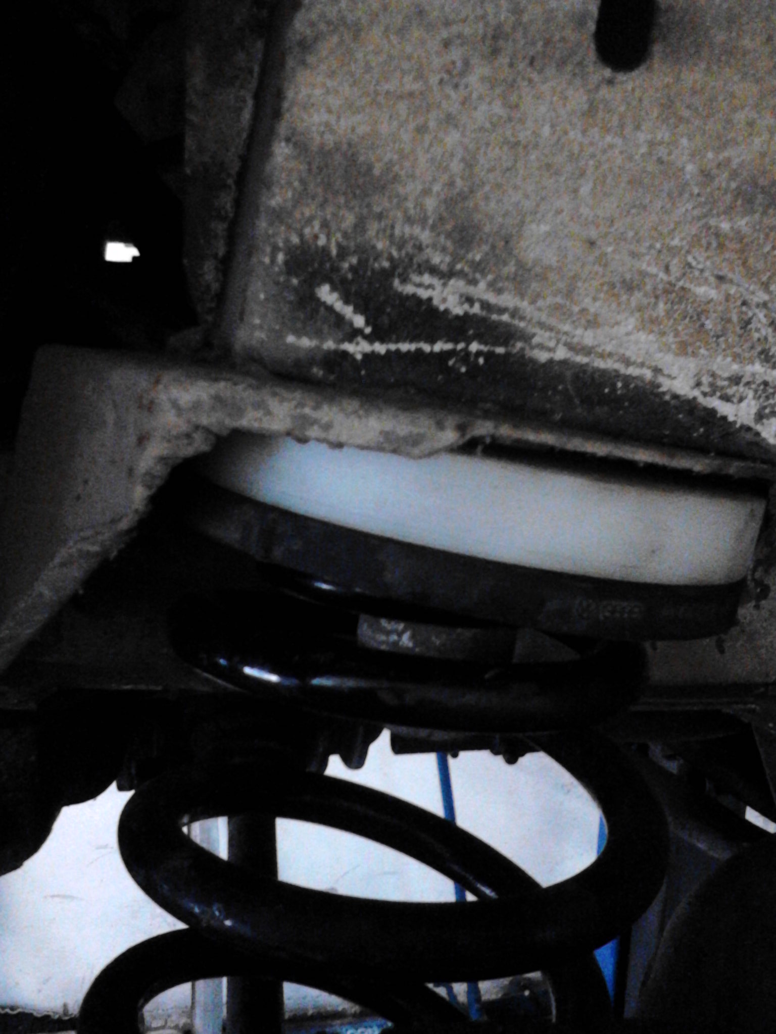

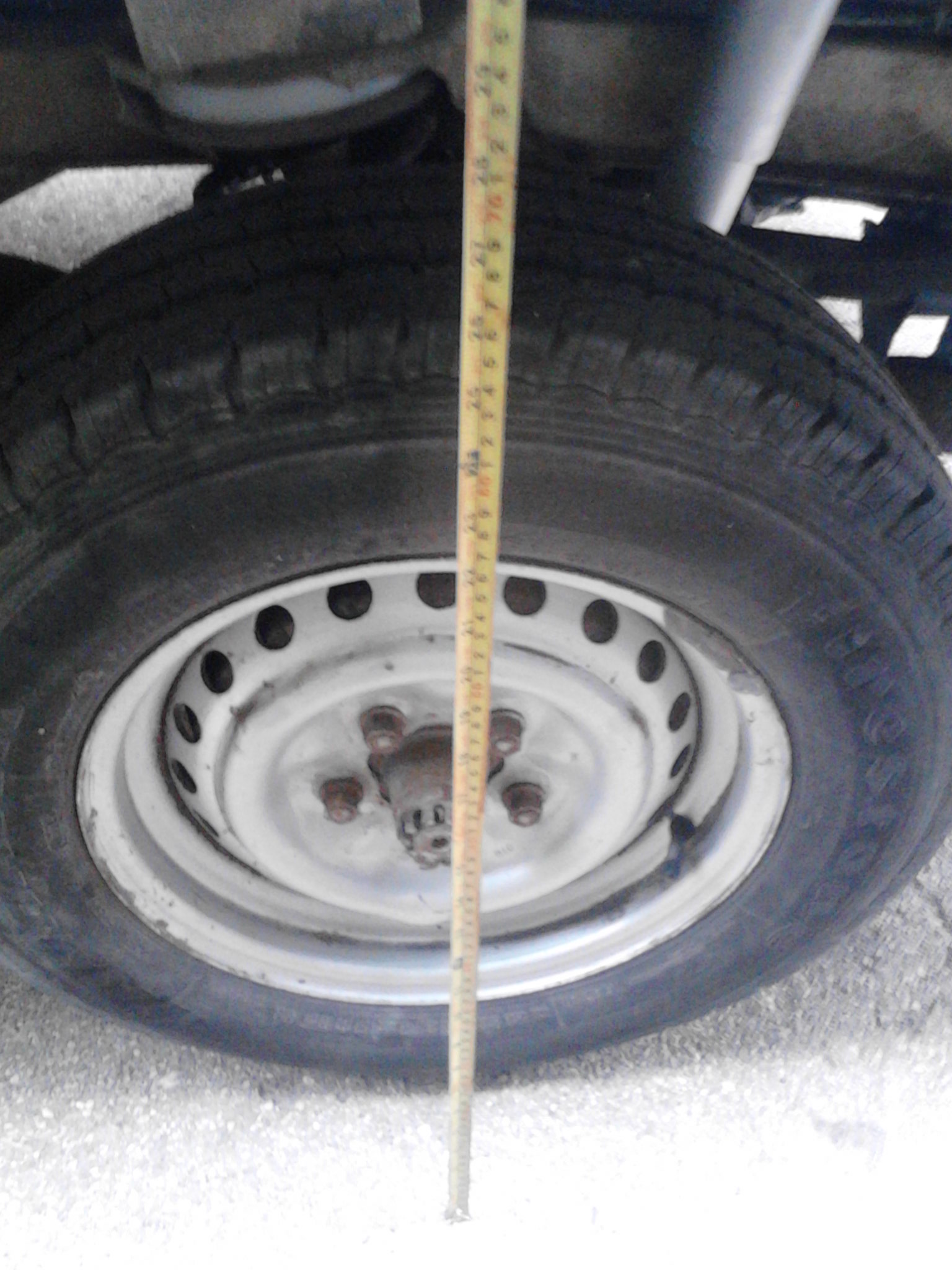

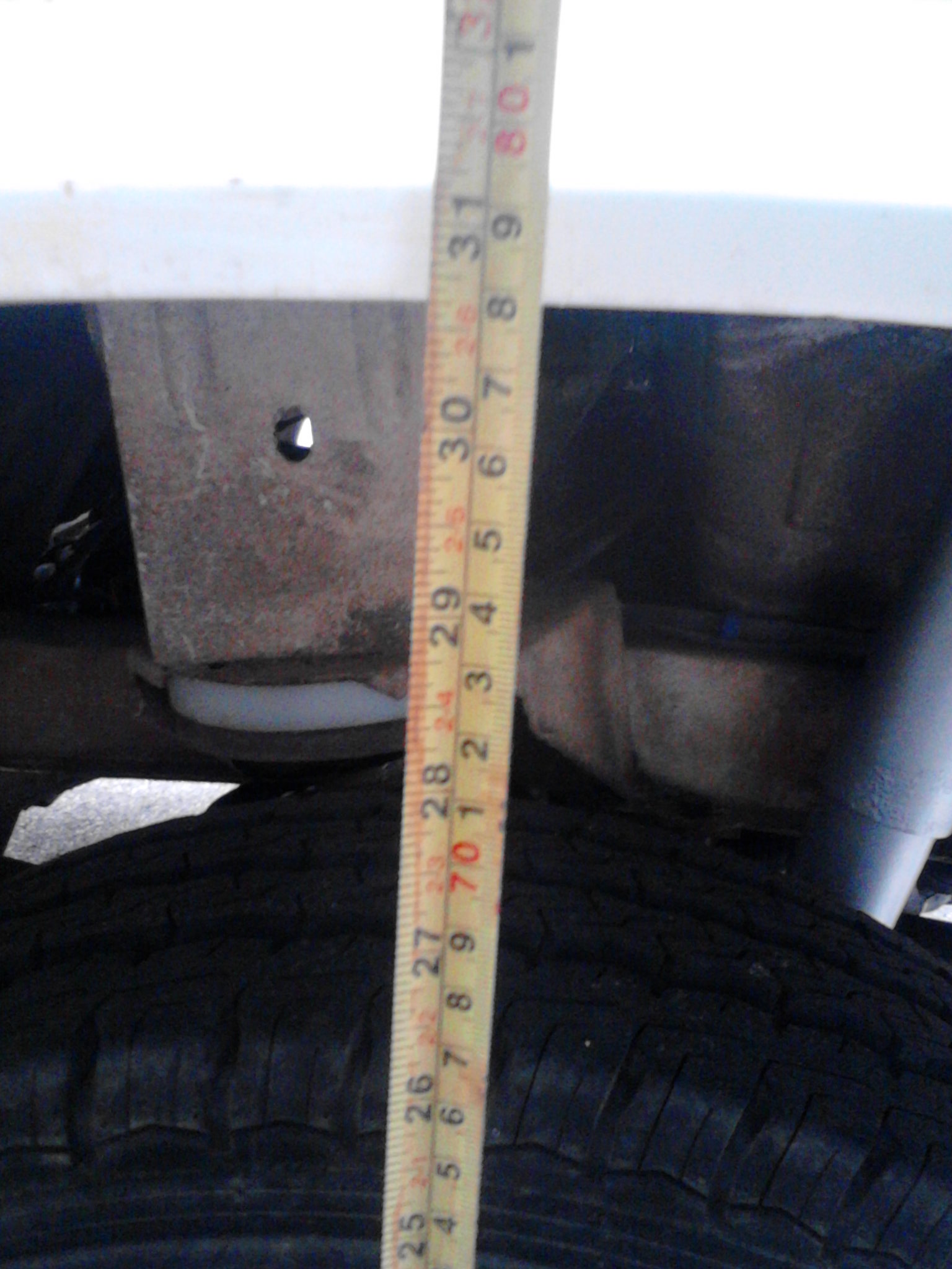

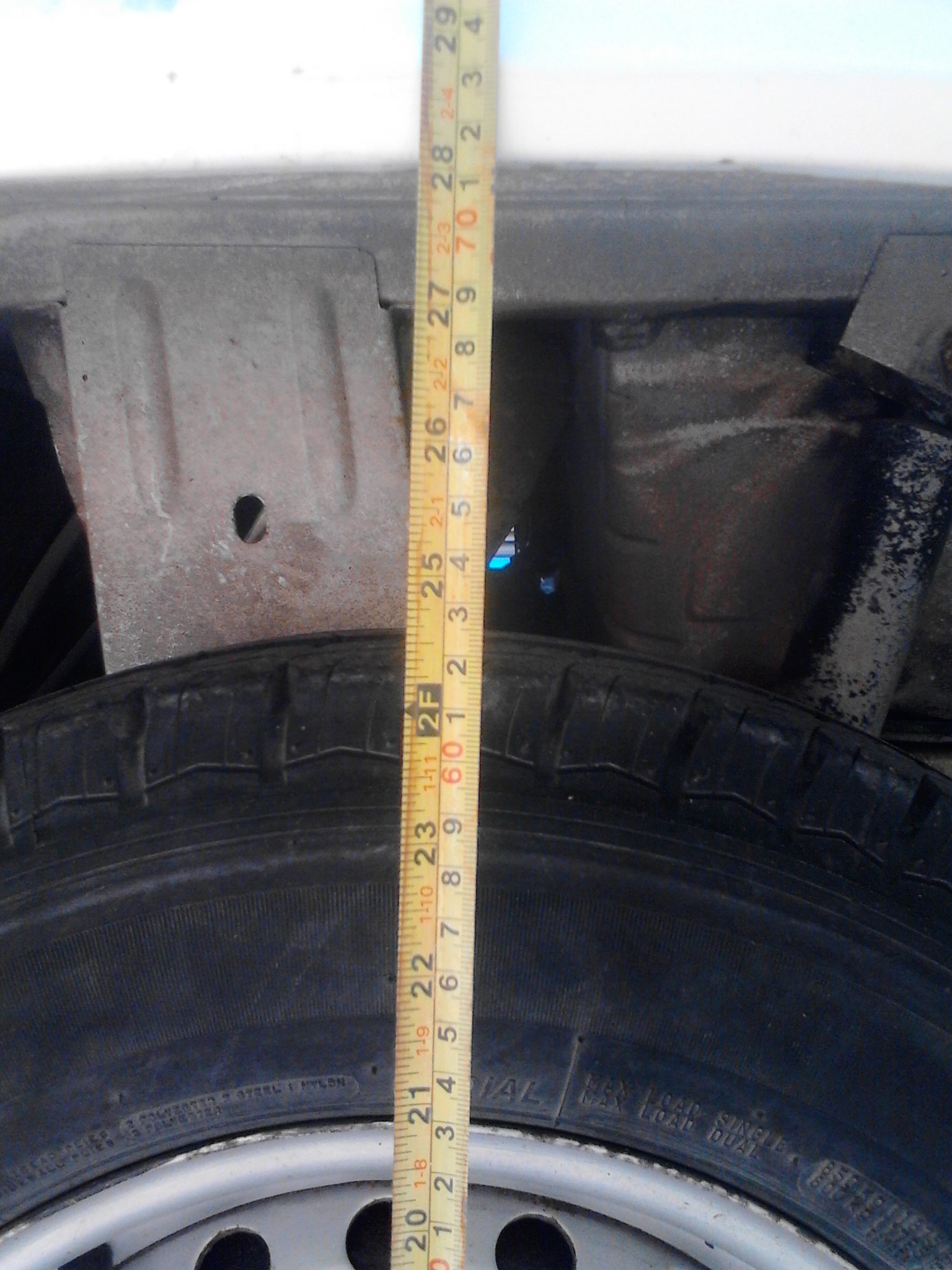

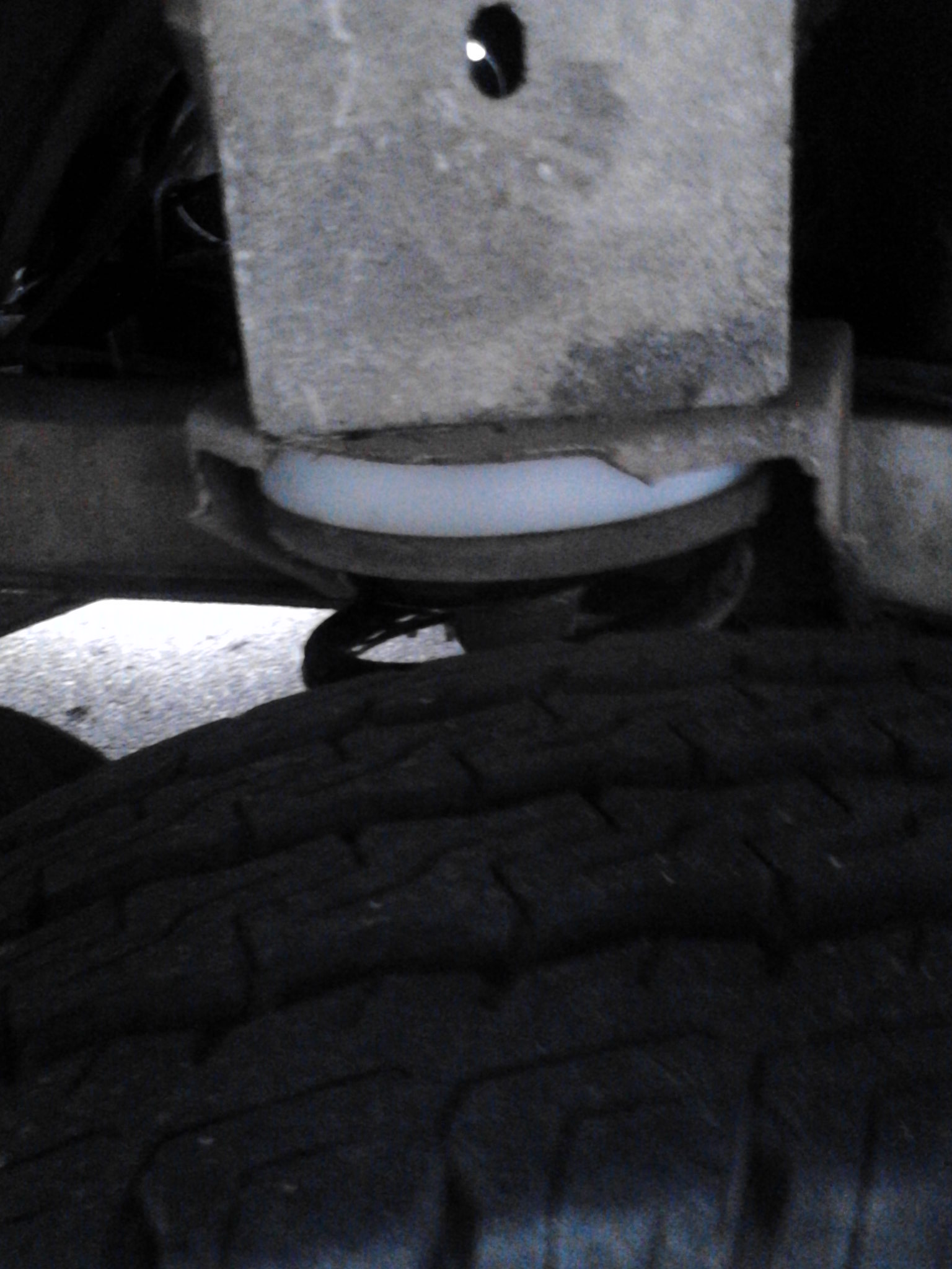

Sono assolutamente d'accordo con Syncronic. Intanto ho montato gli spessori oggi e ne sono felicissimo inquanto sono passato da 72cm a 78 cm di altezza (parafango posteriore. Per chi avesse dubbi, ripeto, per 4 anni li avevo sull'altro furgone e non ho MAI avuto problemi. Oggo ho addirittura esagerato perche nella parte inferiore della molla, ho eliminato i piattelli da 3mm e li ho sostituiti con gli spessori (recuperati dall'altro furgone) uguali a quelli che montano nella parte superiore... risultato??? Ho recuparato un'altro cm. quindi spessorato in tutto 3 cm alla molla e 6 cm in altezza.. Spero che mi si carichino le foto... la prima e lo stato di culo basso a 72 cm le altre sono di oggi dopo il montaggio.
