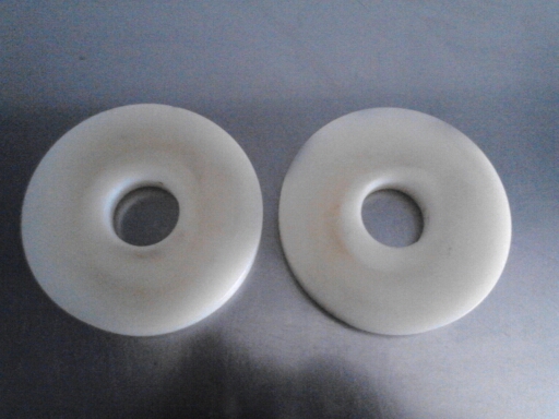

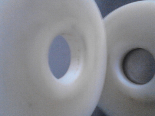

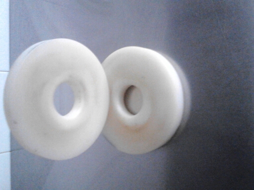

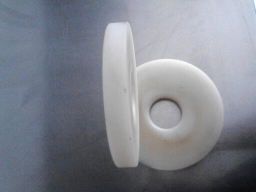

Risposta da Mauriziolot al topic Spessori molle/ rialzi molle
Ok spero che stavolta funzioni... ecco le foto dei famigerati dischi in teflon che 4 anni fa mi feci fare da un tornitore locale e che oggi ho smontato (e lavato) dal buon vecchio "Rufus" che per raggiunti limiti di ruggine... e diventato donatore di organi al nuovo compagno del mio tempo libero su cui sto lavorando. Come si vede dalle foto, dopo 4 anni di onorato uso quotidiano anche a pieno carico... sembrano ancora nuovi ed a differenza delle molle rinforzate, non irrigidiscono il posteriore... lo sollevano soltanto. Io mi sono trovato piu che bene. Saluti a tutti.
Ah dimenticavo... Dimensioni: Diametro disco 155 mm diam. foro centrale 45 mm. I miei sono da 16.5 mm in altezza che uniti allo spessore antivibrazioni tra molla e telaio danno piu o meno 20 mm che sono di tutto rispetto e risolvono il problema estetico del "culo basso". Cerchero di fare delle altre foto mentre monto il tutto se vi fa piacere...
