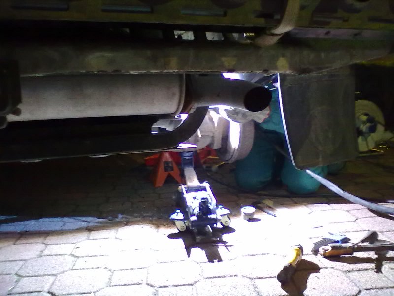

12 Anni 2 Mesi fa #103096
da syncronic
Risposta da syncronic al topic Spessori molle/ rialzi molle
per lavorare in sicurezza, ti consiglio un cric per alzare il braccio (lascia perdere quello originale..) e un cavalletto da piazzare sotto
