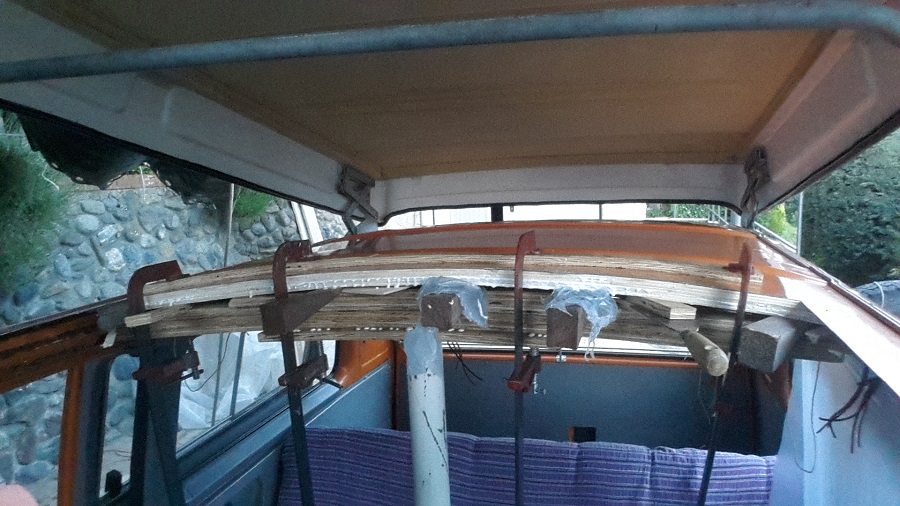

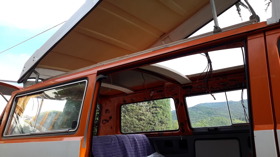

Non sembra tu abbia tagliato, corretto?
Se sì: intenzioni?
Io non ho fatto centina centina, ho fatto più corto a filo panca posteriore tanto per intenderci così da avere la parte fissa del letto più grossa, in realta la parte mobile più piccola.
Ho irrobustito con una centina di legno fatta sul punto (pioppo su pioppo), ho fatto lo stesso sulla bombatura tetto posteriore così da avere un tetto calpestabile, somma todo non ci metti il pianale che prende centimentri di materasso, pur avendo provato con un pianele sottile scavato al centro essendo stato per buona parte secante alla bombatura. Il legno inoltre è un buon supporto per la finitura.
Incollaggio importante primo strato legno carrozzeria ho usato una monocomponente (collauda pistole): Pattex SP101
Legno legno ho usato il Pattex exspress da legno
Se sì: intenzioni?

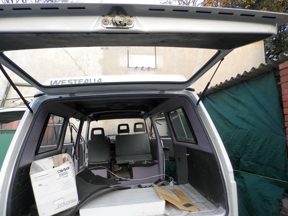

complimenti per il tuo lavoro.
Io ho tagliato tutto il tetto, eccetto sopra ai sedili anteriori.
Per riottenere la rigidità strutturale che si perde tagliando il tetto, ho rinforzato il bordo intorno al foro, creando con il ferro un anello perimetrale rettangolare a sezione quadra. Il peso dell'anello è di poco superiore al materiale asportato ed è stato saldato agli scatolati della struttura.
Per il letto sopraelevato, ho intenzione di crearlo sopra ai sedili anteriori, ma dovrei rendere la bagagliera solidale al resto del tetto.
Non ho ancora l'idea definitiva, sto pensando...
La soluzione ottimale sarebbe di avere anche il tetto apribile in vetro sopra ai sedili anteriori e quindi la branda dovrebbe scorrere per poter essere baciati dal sole mentre si viaggia.
Non pensare ai soldi... sto usando e continuerò ad usare pezzi riciclati o raccattati in autodemolizione
