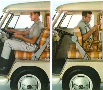

Quel tipo di meccanismo è simile a quello usato sui camper per la panca della dinette, lo ho sul mio Laika, però sempre largo almeno due posti e non proprio ottimale in caso di urto perché bascula.

Anche io trovai un meccanismo simile ma era un tantino malfermo perchè basculante. Lo avevo notato su una piccola barca che lo montava ai lati dello schienale del divanetto di guida, che poteva appunto voltarsi verso gli altri divanetti, formando un salottino all'aperto.

Quello del T1 potrebbe essere solido, ma gli appoggiatesta necessiterebbero di un secondo alloggiamento, nel cambio di posizione... insomma, per ora procedo con il meccanismo che sto ultimando e vi dirò come mi trovo. Mi preme riuscire perchè alla fine dovrei ottenere un letto "invernale" con schienale regolabile che guarda verso il posteriore.
