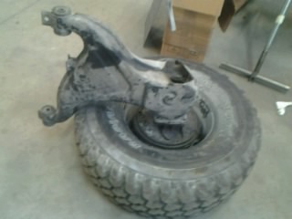

Come già accaduto per i parafanghi, comincia per i bracci sospensione l'operazione di taglio/cucito e di rinforzo, che si concluderà giovedì pomeriggio:
devo "incastonare" le 32" senza che sporgano come in una coattissima 4x4 pronta per il trial (che ha sicuramente il suo fascino e il suo perché, ma la mia sfida è quella di stravolgere "Lama" rimanendo comunque con un'estetica equilibrata).
[img] www.jokeristi.it/media/kunena/attachment...7_foto0051_.jpg[/img
P.S. chiedo scusa se la qualità è pessima, spero di fare meglio giovedì

17/01/2013 18:36 #100647 da Simo_4x4
Risposta da Simo_4x4 al topic Lama
Bel lavoro ! L' hai fatto tu o l' hai fatto fare ?
Domanda da profano, ho visto che è una modifica che si fa...ma non si indebolisce il braccio ?

17/01/2013 19:09 #100650 da dadoT3
Risposta da dadoT3 al topic Lama
Grazie Simone.
A giudicare dal peso identico rispetto a prima della modifica e dal fatto che il fautore è un artigiano che di professione (pluridecennale) ricostruisce telai di auto e moto ipersportive d'epoca, comunque capaci di superare i 250 km/h e lo fa partendo da zero... credo che solo il tempo potrà dare l'ardua sentenza.
Io mi sono affidato a questa persona anche perché in Italia non ho trovato nessun altro, eccetto lui, che mi dimostrasse quelle capacità e soprattutto l'umiltà di lavorare sui nostri gioiellini, che vengono spesso snobbati con un semplice <no, mi dispiace, ma su questi mezzi non ci lavoriamo, noi costruiamo repliche...>.
Anche lui costruisce repliche e questi lavoretti non è solito farli, però mi è bastato pregarlo qualche mese... e il suo carattere si è addolcito.
Alla lunga, gli avrò fatto tenerezza :D
E rivolgendomi a tutti i rosiconi snob: "beccateve sti spicci !!!"
17/01/2013 20:54 #100659 da tteuzz

Capito :) quindi l' hai fatto fare all' estero, come mai la scelta proprio di rivolgersi a una persona che fa un mestiere simile ? Senza dubbio se ricostruisce telai di auto da corsa sa saldare altro che bene...ma tipo un buon fabbro non poteva fare un lavoro simile ? (parlo sempre per ignoranza eh :) ) data la sua professione senza dubbio avrà fatto un lavoro con i fiocchi e robusto....mi son posto quella domanda perchè comunque si va a tagliare una bella fetta di braccio, chissà se all' interno ha applicato dei rinforzi...ne avete per caso parlato ?

18/01/2013 03:17 #100680 da dadoT3
E' sempre bello leggere che qualcuno mi sta facendo il tifo :D un saluto a Matteo e ad Andrea.
@Simo: la persona che ha eseguito la modifica alla sospensione è Italianissima, mi ero spiegato male.
Ho riformulato il mio precedente messaggio che effettivamente lasciava intendere fosse straniero.
Comunque,
probabilmente un buon fabbro potrebbe fare un ottimo lavoro, ma io non mi fiderei di un fabbro alla sua prima esperienza su un lavoro ad una sospensione, poiché se si dovesse rompere potrei rischiare la vita... e ancor peggio, farla rischiare ad altra gente.
Il braccio è stato rinforzato all'interno e visibilmente all'esterno;
la resistenza a torsione, taglio e compressione è aumentata... a detta sua;
poi oh, permettimi una toccatina ai gioielli e un paio di corna in terra.
si poteva fare di meglio solo ricostruendolo a traliccio, invece che scatolare... si, ma a che prezzi?
ciao.
