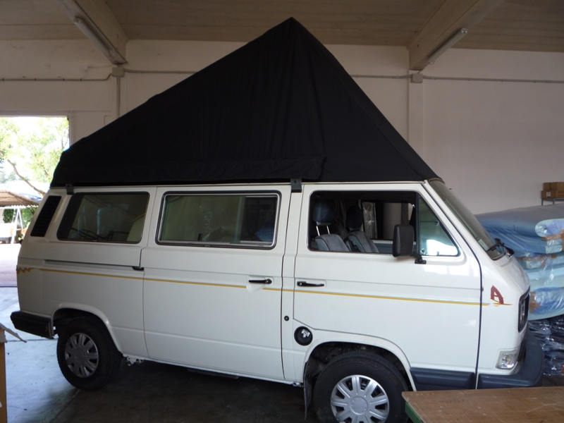

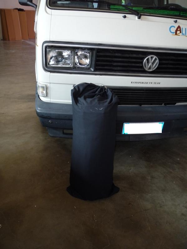

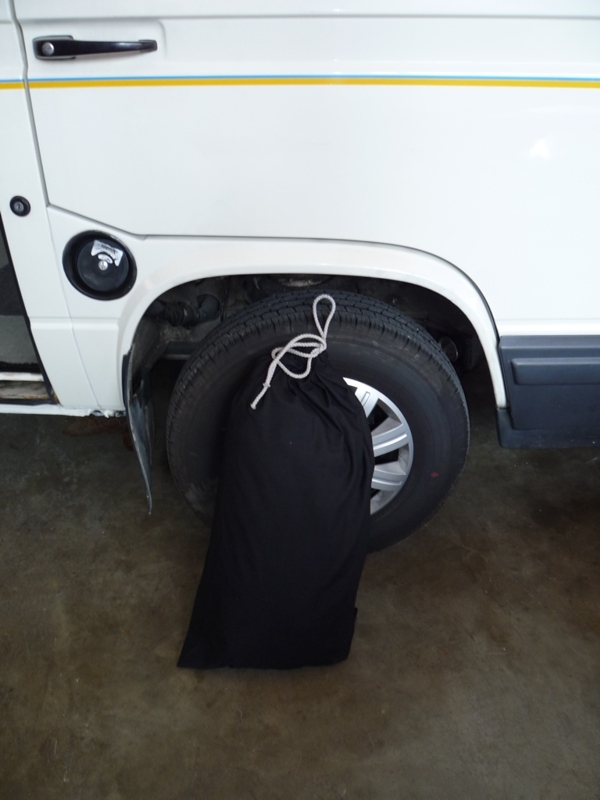

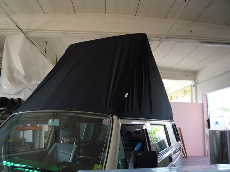

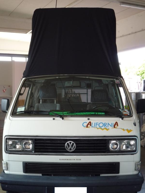

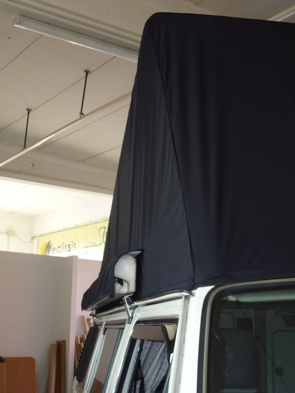

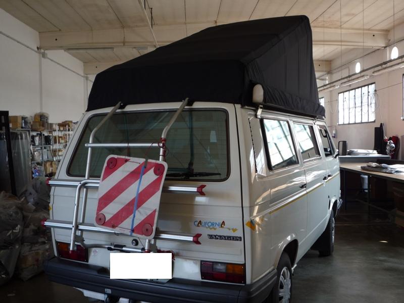

Stamattina ho ripreso Turbo-Lento.
Qui le foto di com'è venuto il telo antipioggia

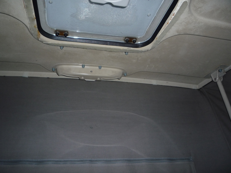

Le ultime 2 foto per far capire gli ingombri del telo isolante interno multistrato (circa 1m di altezza per 30cm di diametro, peso sui 3/4 kg) e del telo antipioggia (quella sacchetta sta eccessivamente larga, è ben più piccolo e peserà un paio di chili. Scarsi).

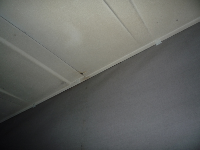

In foto anche il velcro adesivo per fissare l'isolante multistrato.
Che dire, l'estetica mi soddisfa appieno, per l'efficacia aspetto di verificarla dopo una notte buia e tempestosa :vw
Un'annotazione.
Sul fianco destro mi sono fatto fare una specie di grembiulino che copra la veranda e che, quando questa è aperta, devii l'acqua dal fianco del telo sulla veranda stessa.
Perchè questo e perchè così?
Quest'estate, quando pioveva (spesso), l'acqua scendeva dal fianco del soffietto nella grondaietta dietro la veranda. Dato che le staffe della veranda fanno barriera ostruendo la grondaia, tutta l'acqua scendeva sul fronte della porta scorrevole. Come una cascata. Veramente spiacevole.
Abbiamo deciso di non fare semplicemente un telo che si allargava sul fianco destro (a coprire la veranda) per i seguenti motivi:
- l'acqua verrebbe certamente deviata sulla veranda ma si aprirebbe una notevole apertura tra telo-veranda-tetto che, in caso di vento forte e laterale, farebbe gonfiare il telo antipioggia come un palloncino
- il lato destro, avendo molte meno calamite a fare presa, avrebbe costituito il "fronte" debole di tutto il perimetro
- se, per caso, avessi voluto togliere la veranda, avrei avuto il lato sinistro del telo bello teso mentre quello destro eccessivamente lasco e floscio.
Per chi volesse e ritenesse la cosa interessante e valida, possono implementare la cosa anche sugli altri teli.
Da capo a fondo del telo, però, non avendo il furgone con la veranda montata a fare da modello.
Il costo addizionale è di 25€.
Eventualmente fatemelo sapere che giro la richiesta alla ditta.
Altra cosa.
Stanno facendo delle prove per verificare che si possa mettere un logo VW sul fronte.
Dulcis in fundo.
Purtroppo al momento non ci sono alternative di tinta. Solo nero. Il prossimo anno, forse, ci sarà più scelta ma dipende dall'Azienda che fornisce il materiale.

Comunque, approvo l'idea della modifica per la veranda, anzi la voglio anche io. Immagino servirà mandare almeno delle foto del furgone con la veranda montata, anche perchè non sono tutte lunghe uguali e potrebbero essere montate un pò più avanti o un pò più indietro... la mia è una F45 da 2,60 metri, quindi non è che ci sia molto gioco, ma di qualche centimetro il gioco c'è, e sarebbe meglio considerarlo per evitare di dare un taglio errato. Appena rientro dalle ferie, e nel frattempo riguardo di quanti centimetri ci potrebbe essere lo scostamento in avanti o indietro, e ci pensiamo...
Bella l'idea del logo VW... certo è solo una cosa estetica, però non è male.
Il colore a me sta bene.
