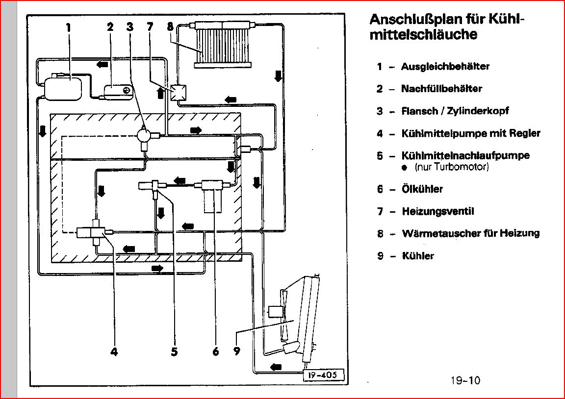

grazie per schema. chiedevo altro questo in tedesco e' abbastanza criptico. perbacco el pedro, o siamo gli unici a fare queste salitone autostradali, o siamo i soli ai quali accade questo salir di lancetta.

Risposta da OlandeseVolante al topic surriscaldamento
Beh...oddio, addirittura criptico...
Insomma, per i termini in tedesco c'è Google Traduttore e ci sono anche le direzioni dei flussi d'acqua......
1 vaschetta espansione (nel vano motore)
2 vaschetta di riempimento (dietro la targa)
3 flangia / testata
4 pompa acqua con valvola termostatica
5 pompa ausiliaria (TD)
6 scambiatore dell'olio
7 valvola per il riscaldamento
8 scambiatore di calore per il riscaldamento interno
9 radiatore
Il rettangolone tratteggiato è il motore.
Non mi sembra affatto male per avere un'idea di come giri il fumo. Anzi, l'acqua.
