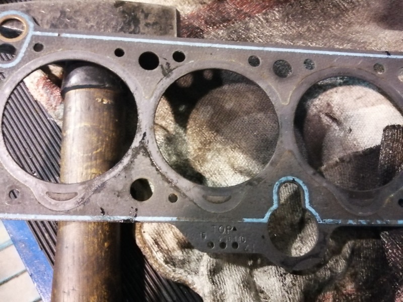

Ciao a tutti, vi riepilogo gli aggiornamenti della vicenda.
Il mio meccanico ha smontato la testata ed ha trovato la quarnizione danneggiata in due punti (vedi foto). da quei due punti passava il liquido.
A suo dire quando la testata è stata montata non sono stati utilizzati i centratori (non so se si chiamano così) che infatti non erano presenti e quindi non era nella posizione corretta, secondo voi è plausibile? oppure potrebbero esserci altre cause?
Ora vedendo anche che qualche parte era non perfetta ed avendo dubbi sul lavoro di rettifica effettuato, paragonando il costo di una rettifica completa con l'acquisto della nuova, ho optato per acquistarne una nuova completa che dovrebbe arrivare a giorni.
Prima di avere il responso ho scritto al meccanico sloveno informandolo che il mezzo era dal meccanico per verificare i motivi del trafilamento del liquido dalla testata appena rifatta, chiedendogli lumi sulla garanzia dell'intervento da lui effettuato. Mi ha prontamente risposto che la garanzia copre i pezzi montati qualora si dovessero rompere nel periodo garantito, che quando mi ha consegnato il mezzo funzionava correttamente, e che se ci fosse stato un problema del genere dall'inizio non sarei neanche tornato a casa.
detto questo......la guarnizione è danneggiata....
Adesso ho scritto all'associazione consumatori UE per cercare di capire come poter recuperare qualche cosa.....speriamo bene

4 Anni 7 Mesi fa #154944
Risposta da CaravelleC al topic Livello liquido refrigerante che si abbassa
Che strano, il cambio guarnizione su questi motori era di quanto più elementare qualche decina di anni fa... magari non hanno serrato bene ed ecco fatto il danno... non capisco bene dalla foto dove il meccanico ha individuato il passaggio di liquido.
