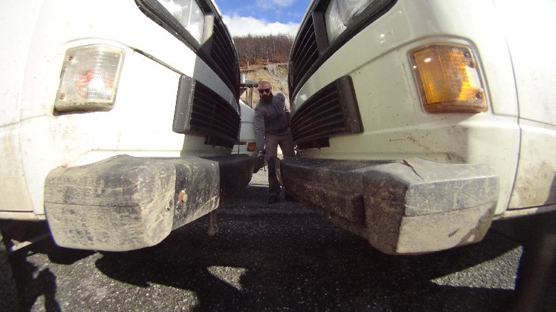

Allora, Daines abbiamo appurato che il tuo furgone è ufficialmente più alto di almeno 4mm del mio, quindi ufficialmente hai vinto! :asd: :asd: :asd:
Sospensioni: il kit molle Andreas Lidl con ammortizzatori OME davanti e Terrafirma dietro, funzionano alla grande, sono immensamente soddisfatto :sisi: :sisi:

bdade ha scritto: Allora, Daines abbiamo appurato che il tuo furgone è ufficialmente più alto di almeno 4mm del mio, quindi ufficialmente hai vinto! :asd: :asd: :asd:
Aspetta un attimo.... eravate a bordo nel momento della foto?? poi considerando il peso della tua camperizzazione confronto alla mia ultra light, beh, direi che è una vittoria un pò magra... 4mm non sono significativi. Aspetta che monto due cosette sul macigno, e poi riproviamo.... :wink:
