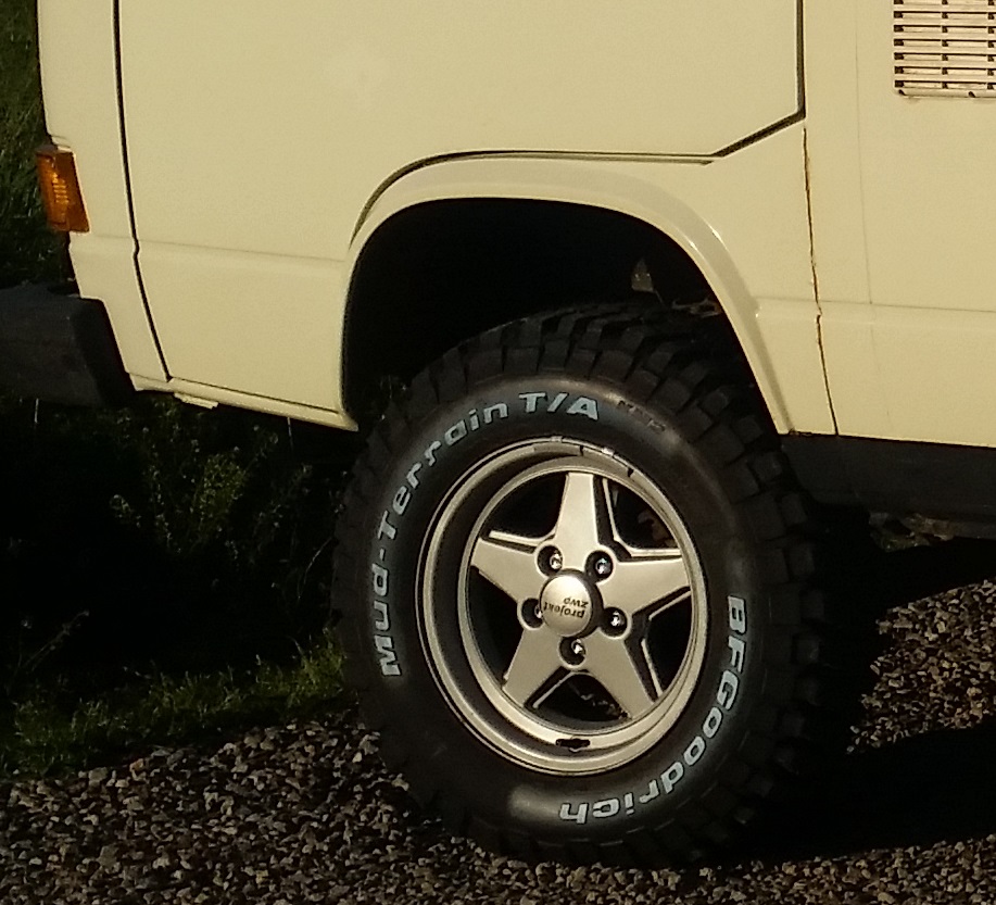

bdade ha scritto: Il Baita con le scarpette della festa :hippy
ma non vedo l'azzurrino sulle scritte.... dov'è il trucco?

19/04/2017 18:44 #146782 da bdade
Il trucco sta nel tuo leggero daltonismo :lol:
A parte gli scherzi, l'azzurrino maledetto c'è e devo mettermi di buona lena a tirarlo via...

bdade ha scritto: Il trucco sta nel tuo leggero daltonismo :lol:
Hahaha hai ragione è azzurrino, domani gli scrivo alla bf, questa storia deve finire, le mie sono arrivate quasi blu

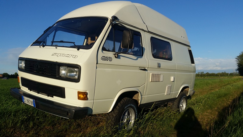

08/01/2018 11:26 #149714 da bdade
...e a distanza di 5 anni dall'acquisto del Baita, dopo tante gioie, qualche bestemmia, vari lavoretti di manutenzione ordinaria, ora che LUI ha 25 anni suonati e 304mila km all'attivo, è arrivato il momento di un'operazione radicale.
Ecco a voi le prime immagini dell'operazione "BAITA 2.0, il refactoring".
Altri dettagli verranno svelati man mano che l'operazione prenderà corpo... :blues:

08/01/2018 12:31 #149718 da bdade
RUV ha scritto:
C'illustri il piano generale
Hombre
Il piano è semplice: Se vogliamo che tutto rimanga come è, bisogna che tutto cambi.
Ergo: via tutto e si lascia la lamiera a vista, per le più approfondite ispezioni e lavorazioni :vw
Taglia/salda/ricuci le zone più ammalorate; il lavoro comprende anche una rinfrescata del vano motore. Sostituzione dei parafanghi anteriori con quelli del 16" (a proposito, un suggerimento su dove posso trovare i lamierati?).
Via il motore vecchio, su un motore nuovo, sostituzione supporti in gomma di motore e cambio ed eventuale altri particolari (da valutare in itinere).
Sostituzione coibentazione ed estensione della stessa anche alle porte anteriori
Sostituzione del pavimento della camperizzazione
Sul piano interni daremo una rinfrescata al mobilio, sostituzione di tutti i tessili (giro tendine e fodere cuscini/materasso inferiore), modifica dell'illuminazione interna.
Il Baita resterà fedele alla sua anima. Solo... un po' meno... vecchio. :blues:

10/01/2018 10:27 #149739 da bdade
CaravelleC ha scritto: Sbaglio o si notano due birrette sul piano di carico? Ah ah. Complimenti per la decisione, sarà un mezzo nuovo meglio di quando è uscito di fabbrica.
Si, hai ragione... :frusta: le altre non si vedono. Alla prossima foto prometto che ce ne saranno di più :sisi:
:lol:
L'operazione è iniziata e, già che siamo in ballo, comprenderà anche tutta una serie di inutili frociate, che serviranno solo ad appesantire l'esborso economico e ad aggiungere qualche kg alla massa complessiva :roftl:
Le premesse sono buone, le certezze poche, i dubbi tanti. Spero vivamente che ne uscirà un bel lavoro: le mie bimbe sono davvero molto affezionate al Baita, non vorrei mai deluderle. Il Baita is here to stay :hippy
