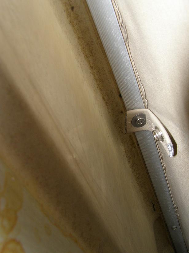

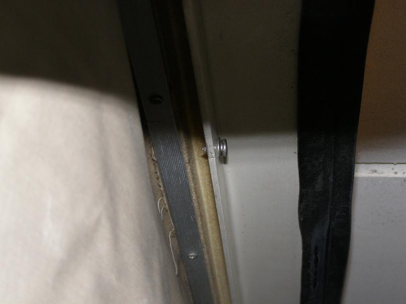

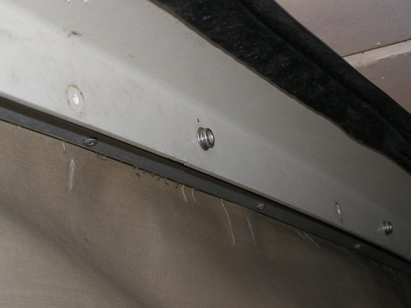

11 Anni 5 Mesi fa #114290 da il Cusna
locusta ha scritto:
il Cusna ha scritto:
locusta ha scritto: Non so come sia fissato al tetto quello di gowesty, mi pare che ci siano dei bottoni automatici
Si ci sono degli automatici sul davanti e sui lati del tetto, mentre dietro c'è una cinghia regolabile per tenderlo bene, stessa cosa sul davanti agli angoli della bagagliera, ma il telo di Gowesty è molto leggero, tiene giusto il vento e un po' la pioggia.
Si infatti leggero è leggero sembra spinnaker(la tela degli aquiloni) mentre questo sembra più robusto e un pochino più isolante.....e forse un pò più ingombrante da chiuso, ma poco male.
Quello che non ho capito è come si fissano gli automatici al tetto?
Se sono come quelli delle tendine interne bisogna forare ma il tetto ha poco spessore e quindi i buchi sarebbero passanti? :nono:
No, perchè sul davanti sono attaccati al profilino verticale, foro passante, ma non vedi niente e non c'è problema di infiltrazioni
Invece di lato sono attaccati al profilo di tenuta della tenda soffietto.
