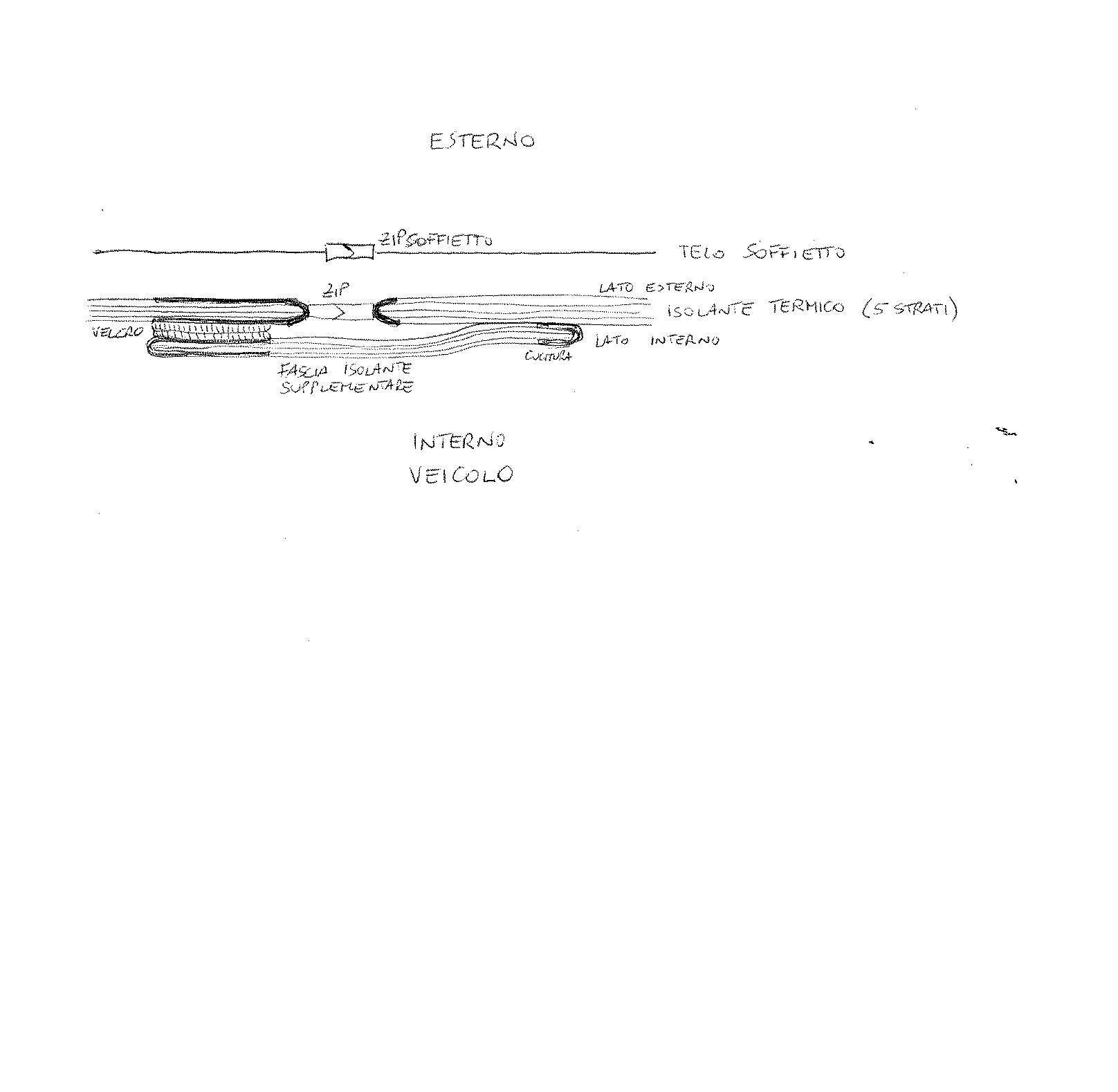

Bindella????
Ammetto la mia ignoranza....questa forse?
Magari qualcosa del genere?
Una specie di bordo fatto da una striscia dello stesso materiale isolante ed abbastanza ampia da coprire abbondantemente la zip.
Da una parte cucito all'isolante stesso e dall'altra attaccato con il velcro (anch'esso cucito).
Sui 3 lati, come la finestra del telo.
In pratica, si scosta il bordone isolante, si apre la zip dell'isolante, la zip del telo e si accede alla bagagliera.
C'ho preso?
Ho vinto qualche cosa? :applausi:

Focca la bindella !!!!
Le sa tutte!!!! :applausi:
