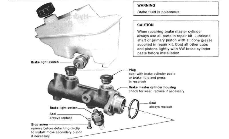

sono 2 interuttori in parallelo x sicurezza

Riesumo questo Topic (tra l'altro aperto da me) perchè i fari degli stop si accendono solo col pedale schiacciato moltissimo, quindi per la maggior parte delle frenate in un uso "normale" risultano "non funzionanti".
potrei provare a sostituire gli switch però mi pare strano che se ne siano andati tutti e due, è come se ricevessero l'ok troppo tardi... consigliate comunque di sostituirli o c'è una specie possibilità di "regolare" qualcosa?

Molto strano, è una membrana che quando va in pressione dà il contatto, dovrebbe essere immediata. Il pezzo è uguale all'originale? Alle volte li riproducono con parametri diversi e sono starati, percui magari chiudono il circuito solo a pressioni elevate e non appena appoggi il piede sul pedale.
