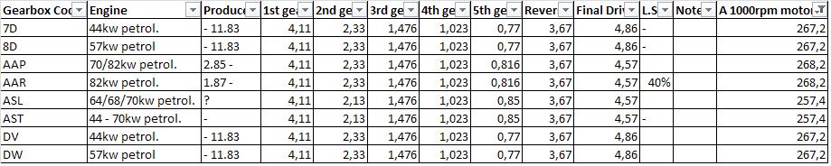

Ciao, monti un cambio 3H?
Allora, se non ho fatto male i conti, con i rapporti originali, in 5a marcia ad un regime di giri di 1000rpm corrisponderebbero circa 253 giri in uscita dal differenziale (diciamo giri di semiasse o ruota).
Per avere cambi con rapporti più lunghi, almeno in 5a, considerando solo i cambi montati su 2WD si ha la situazione seguente:
In pratica, i cambi con rapporti più lunghi sono gli AAP e AAR (LSD), tutti per i benzina.
....spero di non aver cannato i conti.....
Di 5a marcia lunga e diversi rapporti finali ne ho visti tanti in internet, solo da cercare con calma

Risposta da Mauri&Brigante al topic Help!!! Trasmissione finale o 5^ marcia?!
rjes.com/html/gearbox_types.html
Il sito invece dovrebbe essere questo!
Anche se qui il 3H me lo da uguale ad AAP ed AAR... (0,82)
