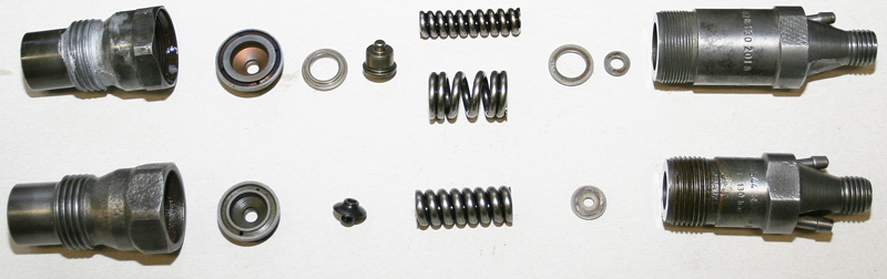

No eBay APP ID and/or Cert ID defined in Kunena configurationquelli del link mi sembrano un po' corti..
inoltre mi risulta che gli iniettori aaz montino in origine i polverizzatori SD308, e non i SD297 (dopo uno fogna e tara come gli pare..per carità ..)
www.vwdiesel.net/forum/index.php?topic=21071
codice vw iniettori aaz: 028 130 201 B (deja-vu?)

syncronic esatto io i codici non li ho sotto mano, ma vedendo i 2 iniettori quelli del aaz sono quelli in alto.

Quindi?Mi avete fatto un po' di confusione...secondo voi vanno o non vanno quelli del link che ho postato io?

ce scritto che sono per i 1900td ma a vederli bene sembrano corti come quelli del 1600 syncronic ti ha messo il codice dell iniettore del 1900.

Ho controlato il codice degli iniettori che ha indicato Syncronic...ho trovato quattro iniettori nuovi a buon prezzo ma c'è scritto che sono 150 bar e non 155 anche ricercando il codice su internet sembra che questi iniettori siano da 150 bar...
Cambia qualcosa?
