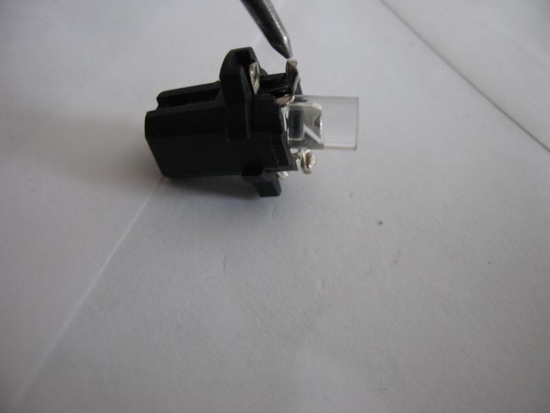

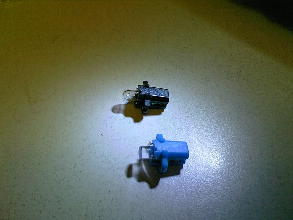

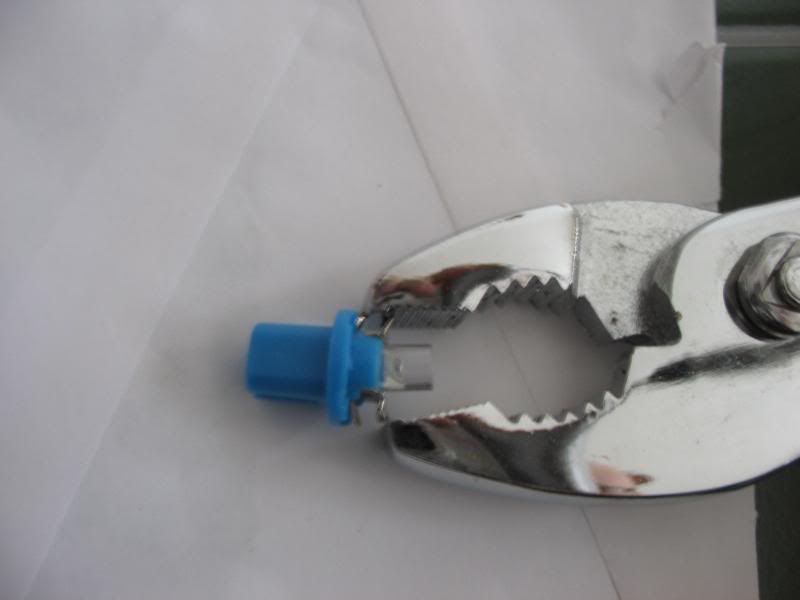

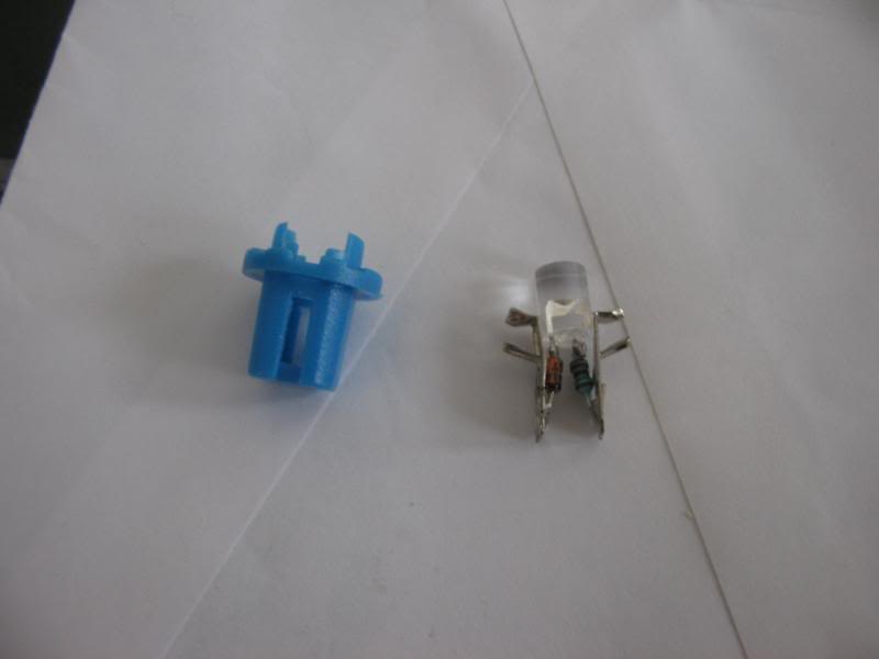

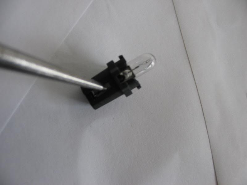

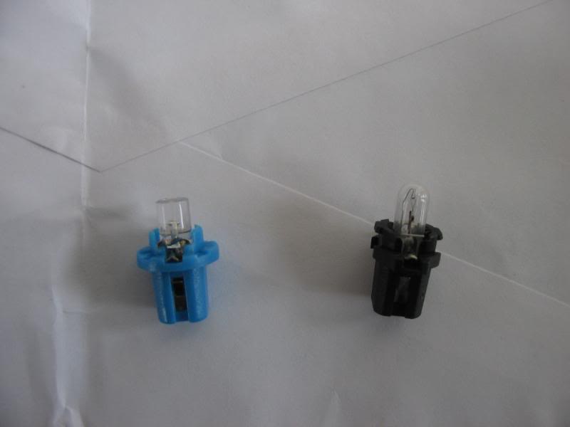

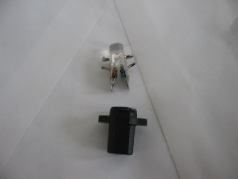

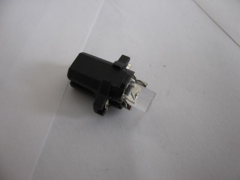

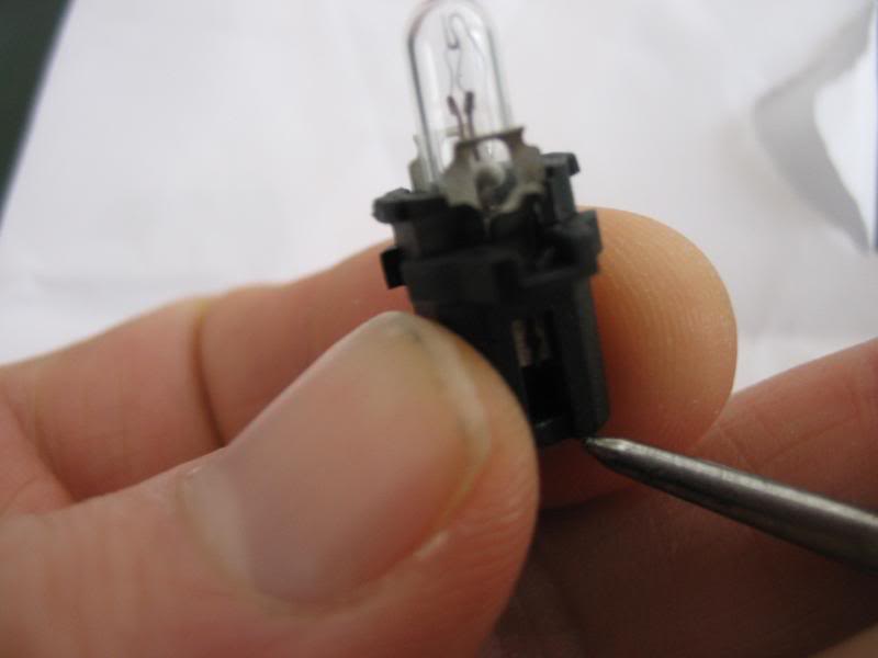

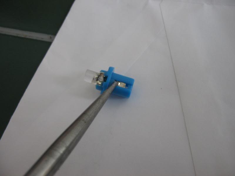

13 Anni 3 Mesi fa #81878 da OSVALDINO
Risposta da OSVALDINO al topic Luci led quadro strumenti
dal sito thesamba.com
ecco come va fatta la modifica:
il led è B8.5D, credo che siano della lampa
Ecco un passo per passo le istruzioni per la sostituzione le lampadine quadro strumenti con i LED B8.5D
Il bulbo oroginale e il LED con base aftermarket non si adatta correttamente è necessario scambiare le basi
_________________
Caro Giordano hai dovuto fare anche tu questa modifica, oppure quelli presi da te sono già per t3???
