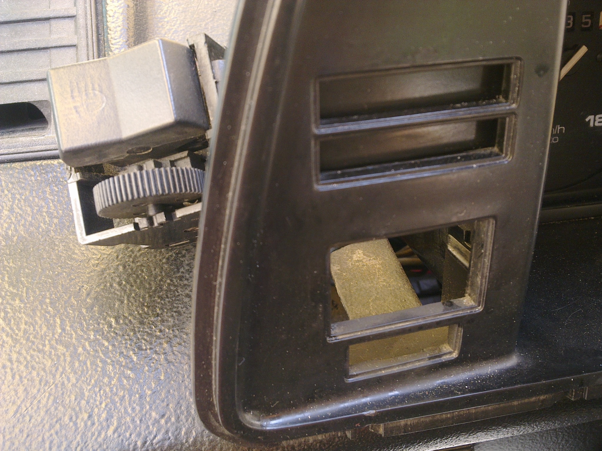

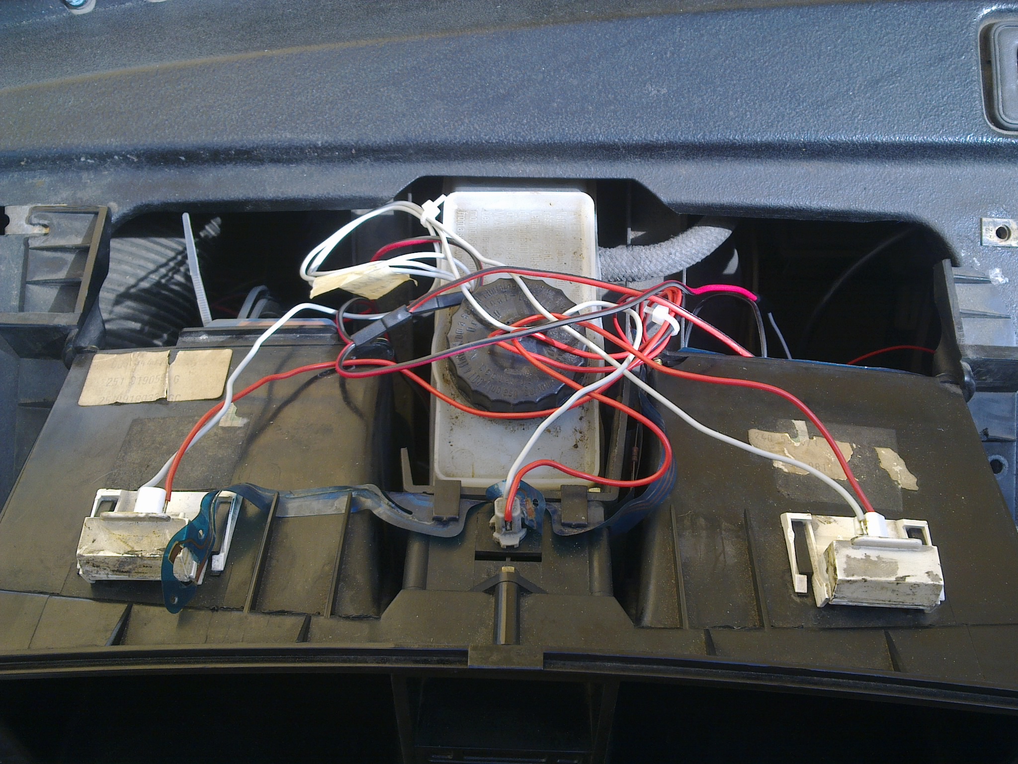

Ho provato a capire dove era il problema, ma alla fine ho tagliato la testa al toro semplicemente facendo un impiantino ex novo in modo molto semplice: Il positivo l'ho preso dal contatto accensione fari di posizione, la massa collegando un filo nero al cruscotto e poi ho collegato i led in serie...
Magari oggi faccio due foto per farti capire.

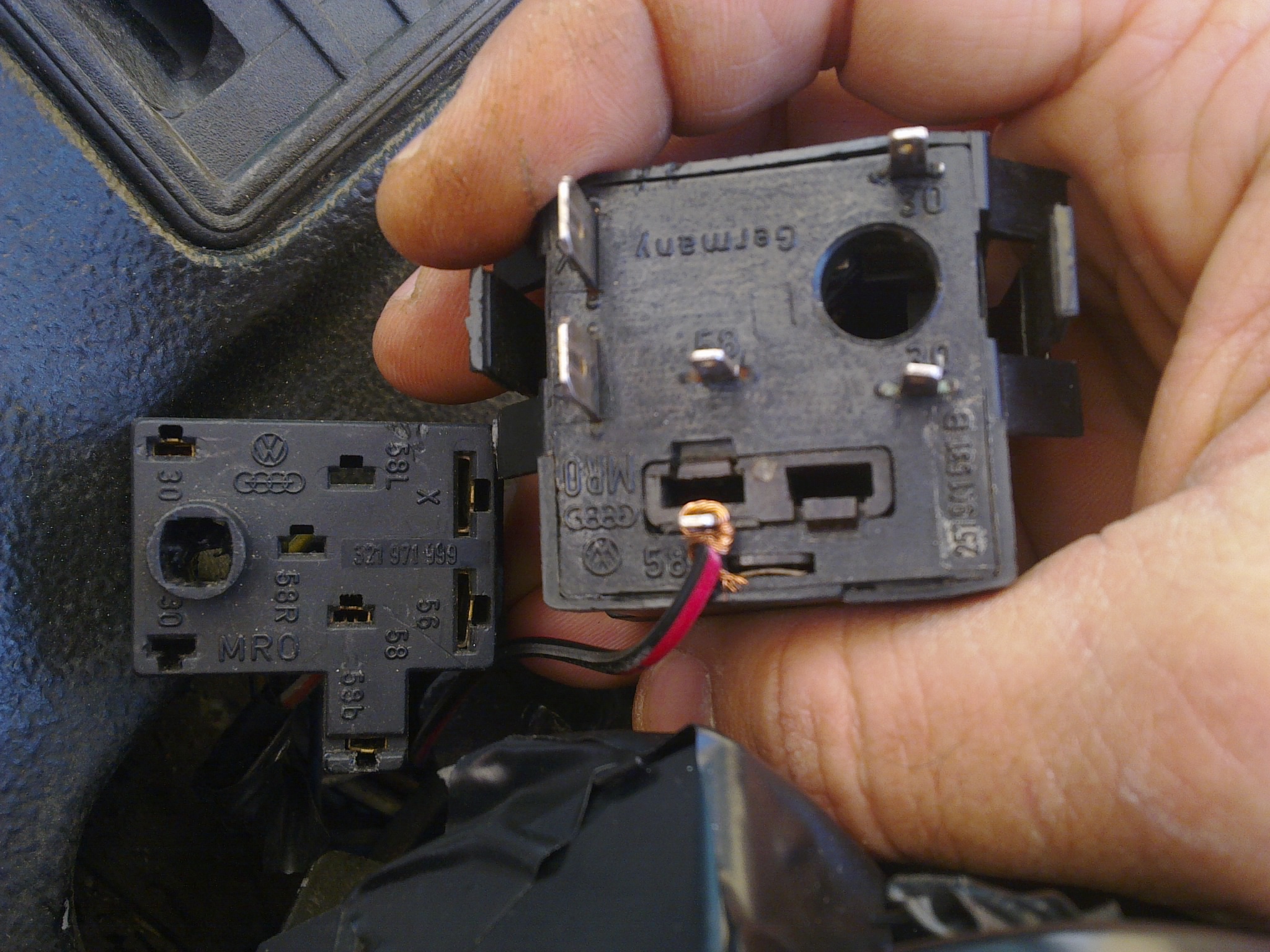

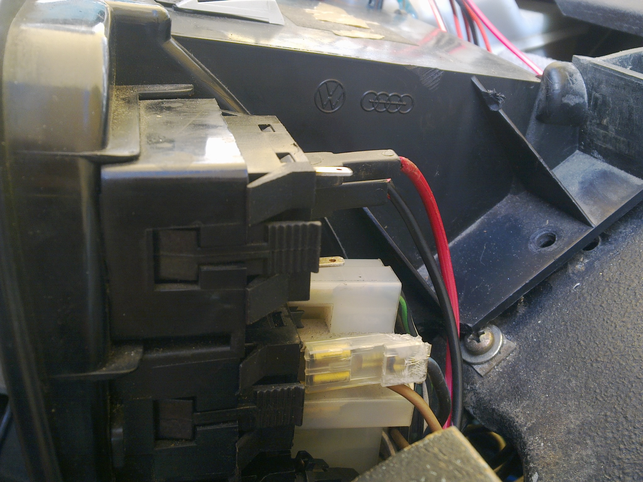

Ecco le foto:
Il positivo l'ho preso dall'interruttore luci:
Per la massa ho collegato il negativo al cruscotto (che è in ferro) e poi ho collegato tutti i led fra di loro:

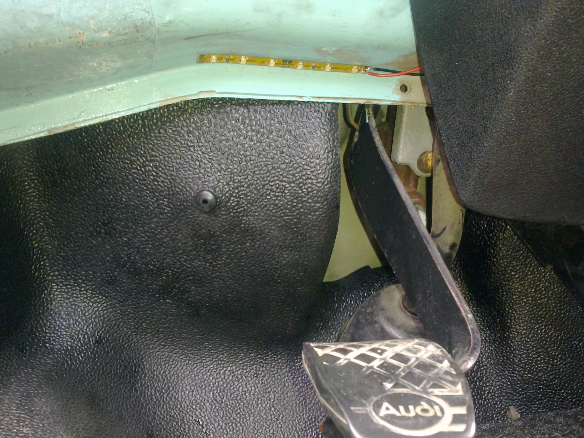

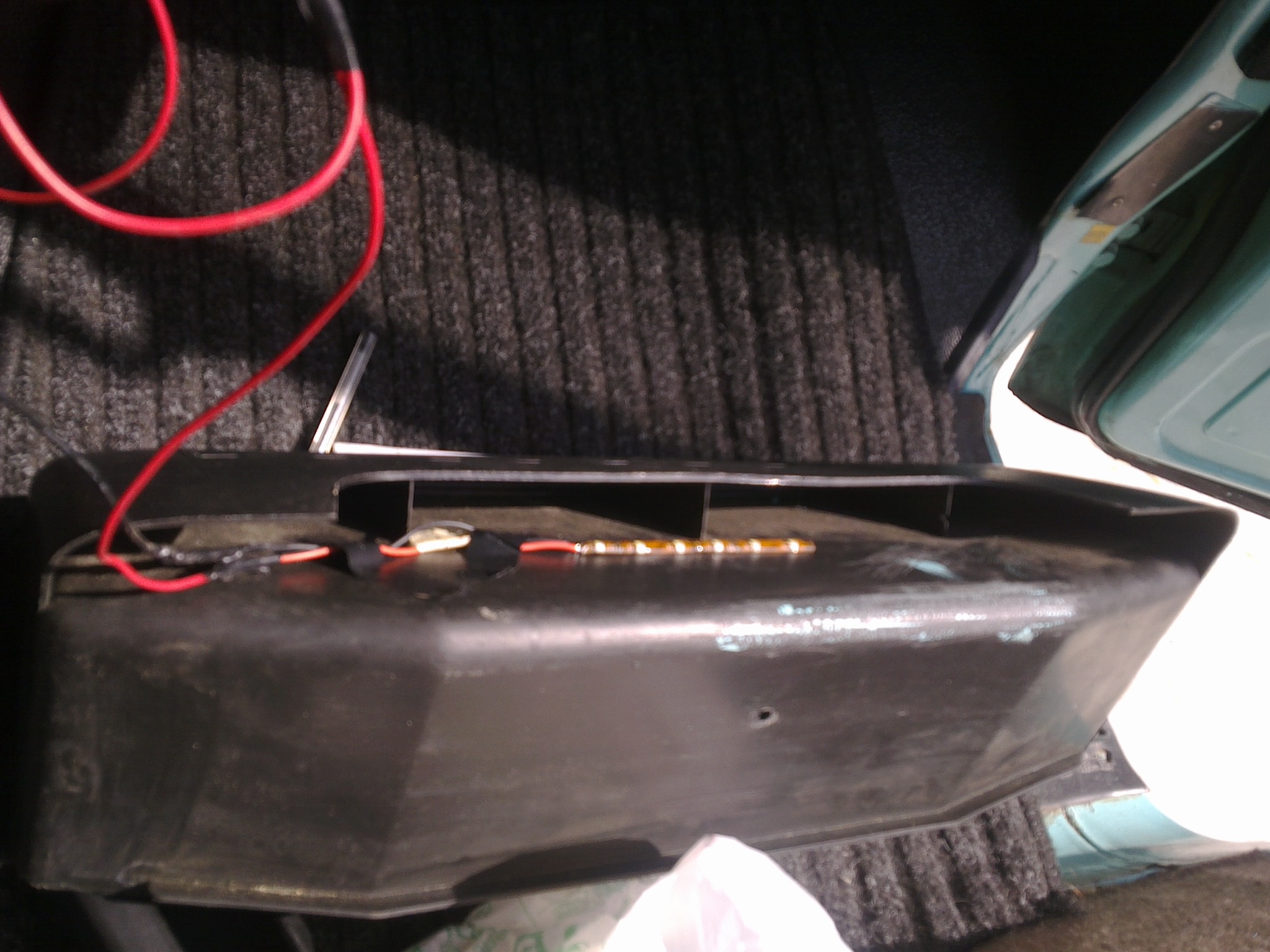

i led che illuminano a terra sono collegati al positivo fisso dell'accendisigari e la massa sta sull'apertura porte anteriori, in modo che si illuminano quando si accede dalle porte anteriori.
inoltre ho collegato la massa anche al pulsante dello sbrinatore posteriore (che era inutilizzato) così posso anche spegnere le luci del pavimento in caso di sosta prolungata con le porte aperte o di giorno.
