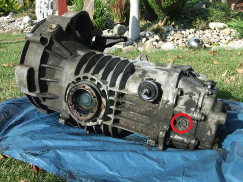

io non l'ho mica trovato il bullone di carico!
Ma ci si accede dal vano motore o da sotto?

guarda sotto dove la frizione-cambio si unisce al motore.
trovi un bullone femmina(o torxe se nn sbaglio) del 19 se nn mi risbaglio

Si, lo trovi guardando da sotto, da dietro, sul lato destro del cambio. E' un tappo di metallo esagonale femmina da 17".
Occhio quando lo apri, assicurati di avere pulito bene sia il tappo che lì intorno, per evitare che entri merdaccia dentro nel cambio.
In pratica la foto qui sotto è stata scattata mentre vuotavamo l'olio del cambio: vedi il tappo di scarico aperto con il filo d'olio che scende; il tappo di carico è più a destra, più o meno dove sta illuminando la lampada
Uploaded with ImageShack.us

Niente torx.
Serve brugola da 17 (o in alternativa dadi da 17 saldati assieme).
Alla destra del leveraggio verticale del cambio.
Lo scarico invece si vede dalla foto di Bdade.

Grazie ragazzi, capisco perchè non lo trovavo......stavo cercando da tutt'altra parte!!!!!! (non lontanissimo.....ma + in alto)!
