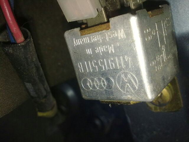

ciao a tutti, chiedo aiuto per capire come sostituire un relè che credo sia della batteria dei servizi...chiedo conferm dato che non ne sono certo...è posizionato sotto il sedile guida e ha un mmorsetto che sembra staccato.
Dove lo posso recuperare? Secondo voi è il responsabile della non carica della mia batteria dei servizi?

E' lui il responsabile.
Qua
trovi un po' di roba per capirne il funzionamento e testarlo. Io proverei a riattaccare il connettore che sembra staccato e vedere se funziona.

Non so come spiegarmi ma il connettore sembra proprio spaccato all'interno...il fastom è correttamente collegato ma si muove tutto in modo anomalo

L'unica a questo punto è aprirlo

è quello originale westfalia?
sai dirmi cosa c'è scritto sopra come Amperaggio?
Stavo facendo una ricerca l'altro giorno ma non ho trovato!
Cmq ne compri uno nuovo per una decina di € quindi potresti anche provare a cambiarlo. Dopo aver fatto le prove del caso (metti in corto i due cavi delle batterie e vedi se si chiude... con lo stesso voltaggio) e anche se al morsetto di ok arriva il 12V dall'alternatore quando metti in moto...
