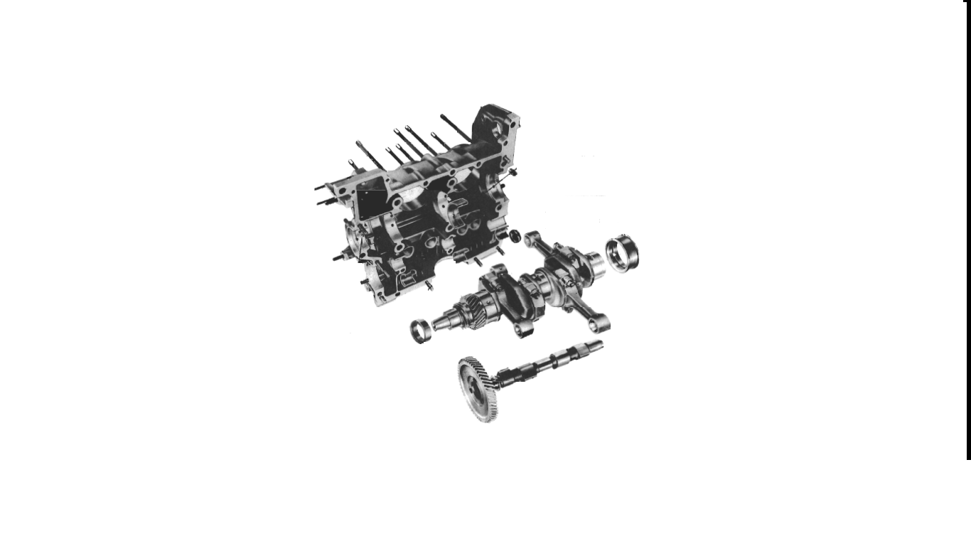

ooook continuano i lavori, oggi avevo un paio di orette libere ed ho tirato giu il motore
(operazione inoltre molto più facile di quello che mi aspettassi)
con il motore sul pancale ho dato un altra smontata agli orpelli vari e mi sorgono alcune domande, accanto allo spinterogeno c'è qualcosa che assomiglia seriamente ad una pompa a membrana, solo che il tubo di mandata è stato unito con quello di uscita, insomma è stata esclusa, è una modifica frequente quella di eliminare la pompa meccanica e metterne (suppongo da qualche parte) una elettrica ?
inoltre, accanto alla probabile pompa c'era una specie di torretta nera, cosa sarebbe quella ? inoltre una volta smontata sotto vi era una plastica tutta spaccata (e tanta limatura ma di quella parliamo dopo) che cosa sarebbe di preciso ?
comunque, al di sotto di quella torretta nera si vede chiaramente gli ingranaggi fra albero a gomiti e albero a camme
con tanta bella limatura di ferro, a quanto pare l'albero a camme si è spaccato fra le camme e l'ingranaggio come qualcuno di voi aveva pronosticato
nel lato posteriore (verso la frizione) c'era questo buchetto libero, sarebbe per il contagiri (che non ho) ?
per aprire il basamento ho visto che ci sono sia delle viti più piccole periferiche sia più grandi verso i cilindri
devo smontare ogni cosa ?
aggiungo inoltre una foto del pistone tre che ha fatto all'ammore con la valvola di scarico
e una foto del puzzle da ricomporre
nei prossimi giorni aprirò il basamento, sto iniziando a ponderare cosa cambiare, di certo dovrò cambiare l'albero a camme, conviene rimettere l'originale oppure uno con alzata maggiore ?
inoltre essendo già con il motore totalmente aperto pensavo di mettere un albero a gomiti con una corsa maggiore, dato che ufficialmente per sto motore non si trova una cippa, sapete dirmi quali alberi sono compatibili con questo motore ? inoltre mi chiedevo, ma aumentando la corsa dell'albero devo montar anche bielle più corte giusto ?
poi beh mi prende la scimmia ed inizio a pensare anche cambiare pistoni e cilindri etc etc etc, certo non voglio far le corse però un minimo di brio in più certamente non gli fa male, inoltre devo anche recuperare la perdita di potenza dell'alimentazione a metano
in linea di massima pensavo di:
- aumentare la cilindrata (fino a quanto ? 2000?) montando un albero a corsa maggiore ed eventualmente anche cilindri e pistoni (di certo ad un motore così vecchio non gli fa male aver cilindri e pistoni nuovi)
- cambiare albero a camme con uno più performante ? (di certo lo devo cambiare in quanto rotto in due)
- spostare il radiatore dell'olio mettendone forse uno di dimensioni maggiori e con elettroventola (se aumento la potenza meglio anche aumentar il raffreddamento e togliere quel cavolo di getto di aria calda dal cilindro tre)
altro dubbio, ma il mio carburatore singolo ce la fa a reggere l'aumento di cilindrata ? (contate che non mi interessa un aumento della potenza agli alti regimi ma ai bassi!)
si accettano consigli e proposte sulle modifiche
