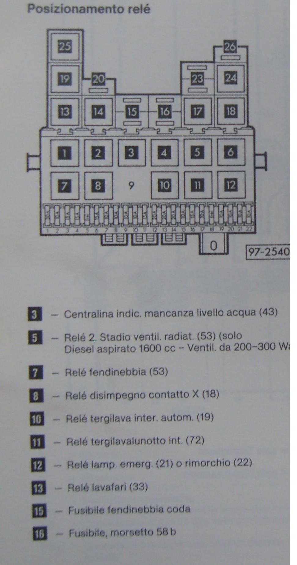

Impianto originale
Relais in posizione 7 (numerato 53) con pinout:
#su scatola fusibili / #su relais
1 / 85
2 / 30
3 / 87
4 / 86
(ma va bene qualunque relais che abbia questa piedinatura e che rispetti la giusta posizione sulla scatola fusibili)

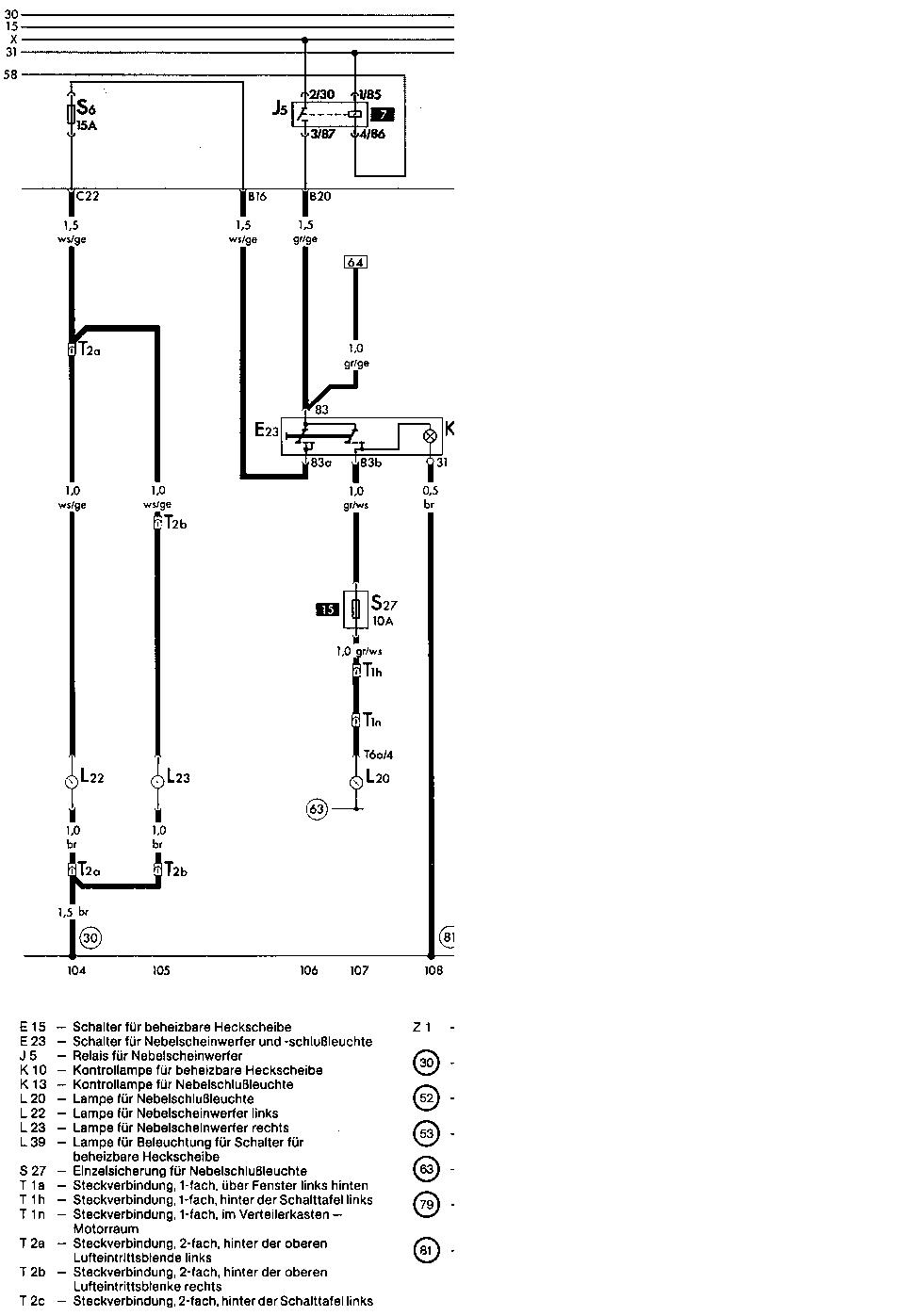

Così collegato gli antinebbia si vanno solo con le luci posizione accese.
Sull’interruttore originale (E23) il primo scatto accende solo le luci ant mentre il secondo ant+post

potresti avere l'interruttore guasto che tiene sempre acceso il tutto.
se così, scollegandolo gli antinebbia si dovrebbero spegnere. (con l'ohmetro puoi verificare la corretta funzionalità spento-1°scatto-2°scatto secondo lo schema)
