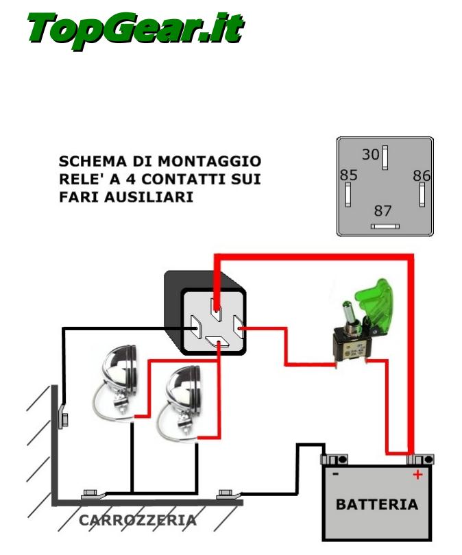

Ho trovato un bello schemino che finalmente mi ha chiarito il vago concetto che avevo dei poli del relè.
Devo ancora mettere un relè al mio impianto "supplementare", per il semplice fatto che non ho assorbimenti "grossi".
Leggendo QUA , è specificato che l'utilizzo di relè è vivamente consigliato per utenze che consumano parecchi Ampere.
Facendo due calcoli, i miei assorbimenti sono:
-faro da lavoro posteriore 55w (55w/12v=4,6A) con interruttore da 20A
-autoradio (ignoro la potenza, ma il fusibile da 10A deve ancora bruciarsi percui è sicuramente inferiore)
-luci interne a led (4x0,4A=1,6A)
-compressore (30A, ma ha già il suo interruttore, quindi ho fatto solo il collegamento rapido con fusibile)
-inverter da 600w (già tutto cablato)
Insomma: sono giunto alla conclusione che valga effettivamente la pena di mettere il relè nel momento in cui si montano due o più fari supplementari (se non altro per provare!).
E comunque, resto dell'idea che fare un circuito nuovo sia la cosa migliore.
