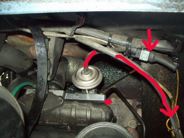

Orsomajo ha scritto:
E' possibile che quelle macchie d'olio siano provocate dall'egr? Mettendo le dita sotto all'altezza del tubo che va in scarico ho notato che è imbrattato e parecchio... l'egr è montata con una sorta di scambiatore, quella grossa piastra assemblata al collettore aspirazione, potrebbe circolarci olio? Comunque vorrei toglierla, ma non ho trovato informazioni al riguardo. Dovrei cambiare anche i 2 collettori?
Mimmo
11 Anni 6 Mesi fa #113603 da Orsomajo
Risposta da Orsomajo al topic EGR?
Ho dato un'occhiata a spaccati e foto di egr montati su golf aaz e altri e mi sembrano piuttosto diversi dalla valvola che monta il mio multivan... soprattutto il condotto dallo scarico, quello visto in foto è molto più grosso!! Che ne dite?
