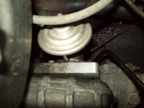

Appena acquistato ho subito notato questo nuovo... che sul syncro non c'è
Dopo giorni di ricerca, non ho trovato certezza... egr?
Come funziona, ma soprattutto: vale la pena tenerla?

Visto così non si capisce, è una membrana che si attiva con la depressione, ma cosa muove? Hai un condotto che mette in comunicazione i gas di scarico con il collettore di aspirazione? In tal caso potrebbe trattarsi di EGR.

Forse così si capisce meglio....
Nessun collegamento con lo scarico, almeno credo... solo dove punto rosso c'è un foro filettato da dove in accelerazione è evidente fuoriuscita di gas e credo sia anche il responsabile dell'olio che si vede a destra e in basso. Quando l'ho preso il tubicino collegato alla membrana era staccato... è collegato al vuoto (tratto rosso) attraverso un interruttore comandato dalla leva acceleratore sulla pompa. Su libretto tedesco risulta OXI-CAT
