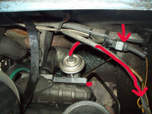

Appena acquistato ho subito notato questo nuovo... che sul syncro non c'è
Dopo giorni di ricerca, non ho trovato certezza... egr?
Come funziona, ma soprattutto: vale la pena tenerla?

17/10/2013 22:09 #112407 da CaravelleC
Risposta da CaravelleC al topic EGR?
Visto così non si capisce, è una membrana che si attiva con la depressione, ma cosa muove? Hai un condotto che mette in comunicazione i gas di scarico con il collettore di aspirazione? In tal caso potrebbe trattarsi di EGR.

18/10/2013 10:24 #112437 da Orsomajo
Risposta da Orsomajo al topic EGR?
Forse così si capisce meglio....
Nessun collegamento con lo scarico, almeno credo... solo dove punto rosso c'è un foro filettato da dove in accelerazione è evidente fuoriuscita di gas e credo sia anche il responsabile dell'olio che si vede a destra e in basso. Quando l'ho preso il tubicino collegato alla membrana era staccato... è collegato al vuoto (tratto rosso) attraverso un interruttore comandato dalla leva acceleratore sulla pompa. Su libretto tedesco risulta OXI-CAT
18/10/2013 10:29 #112439 da Funkpowa
Risposta da Funkpowa al topic EGR?
sarà qualche dispositivo anti inquinamento: sul libretto del mio bluestar c'è scritto che ce l'ho, ma non ho mai fatto caso al motore

18/10/2013 14:52 #112451 da Orsomajo
A togliere toglierei... ma secondo voi è solo una protesi del collettore?
23/10/2013 22:30 #112754 da giusvald
Risposta da giusvald al topic EGR?
e un egr che al minimo con il contatto chiuso sulla pompa fa passare gas di scarico in aspirazione oxi cat e stato applicato dopo, in germania un euro2 con la modifica del cat nuovo con t.u.v viene omologata euro3 nel tuo caso probabilmente era omologato euro1 essendo stato un euro0.
in italia ci sono i cat. per passare ad euro 1, a 2 ecc pero non sono riconosciute le omologazioni come in germania.
tedeschi sempre 20 anni in avati!!!!!! italia vergognosa e fallita in tutto..

24/10/2013 09:08 #112763 da Orsomajo
giusvald ha scritto: e un egr che al minimo con il contatto chiuso sulla pompa fa passare gas di scarico in aspirazione oxi cat e stato applicato dopo, in germania un euro2 con la modifica del cat nuovo con t.u.v viene omologata euro3 nel tuo caso probabilmente era omologato euro1 essendo stato un euro0.
Come li fa passare i gas di scarico? Quel foro filettato libero dovrebbe rimanere tale?
24/10/2013 11:42 #112769 da giusvald
ma scusa non hai nessun collegamento al collettore di scarico? perche a sto punto mi vien da pensare che non sia una valvola di sovrapressione perche potresti avere la wase-gate che non funziona bene e per non levare la turbina hanno fatto questo.
quei motori li hanno gia di serie una valvola in plastica limitatrice di pressione!! ma non arrivi a fare una foto dal lato opposto che hai postato la foto?

25/10/2013 08:40 #112794 da Orsomajo
Ok.. ok... trovato il condotto scarico-EGR, però non mi piace quel foro filettato aperto da cui escono gas, non mi sembra normale... se è filettato ci andrebbe avvitato qualcosa, o sbaglio?

16/11/2013 13:40 #113600 da Orsomajo
Orsomajo ha scritto:
E' possibile che quelle macchie d'olio siano provocate dall'egr? Mettendo le dita sotto all'altezza del tubo che va in scarico ho notato che è imbrattato e parecchio... l'egr è montata con una sorta di scambiatore, quella grossa piastra assemblata al collettore aspirazione, potrebbe circolarci olio? Comunque vorrei toglierla, ma non ho trovato informazioni al riguardo. Dovrei cambiare anche i 2 collettori?

16/11/2013 16:20 #113603 da Orsomajo
Ho dato un'occhiata a spaccati e foto di egr montati su golf aaz e altri e mi sembrano piuttosto diversi dalla valvola che monta il mio multivan... soprattutto il condotto dallo scarico, quello visto in foto è molto più grosso!! Che ne dite?
