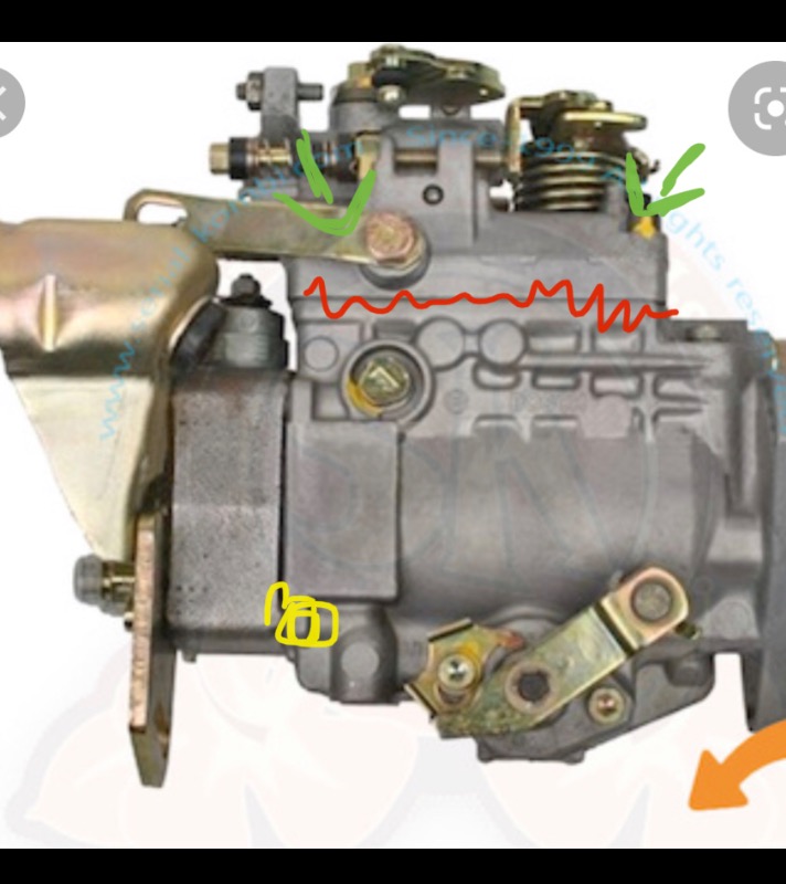

Ciao a tutti scrivo qua per non aprire altri topic, ho una perdita sulla pompa del gasolio, riesco a vedere la goccia continua dove è segnato in giallo ma non riesco a capire da dove venga (penso dove segnato in rosso) perché non riesco a vedere bene ho provato con uno specchio e a fare un video col cellulare ma non trovo il punto da dove perde, ho provato a tirare i bulloni segnati in verde ha tenuto per due giorni e poi uguale a prima goccia continua. Qualche consiglio? Grazie
5 Anni 3 Mesi fa #153361
Risposta da OlandeseVolante al topic Perdita di gasolio [JX]
C'è una guarnizione che fa tutto il giro del coperchio pompa, là dove hai segnato in rosso.
Si può cambiare, in teoria, anche da soli ma sulla pompa iniezione sono sempre lavoretti di fino.
Altrimenti dal pompista e passa la paura. Non dovrebbe chiedere uno sproposito. Certo una volta che ce l'ha in mano, tanto vale farle fare una revisione completa, cambiare tutti gli o-rings e le guarnizioni e durerà altri 30 anni.

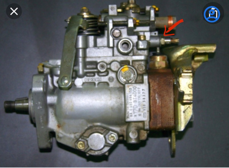

Ciao grazie della velocità di sempre, volevo risponderti prima (ot a volte non mi fa loggare perché mi dice che sono già loggato, lo dico a te che sei il capo
) comunque ho visto che non perde da lì ma da qui
Cos’è quella parte? Posso mollarlo e cambiargli la rondella o rischio mi si sganci qualcosa? Grazie
5 Anni 3 Mesi fa #153364
Vite di regolazione mandata, lì sotto c'è un o-ring. Si può cambiare, non è difficile, ma poi devi essere sicuro di rimettere tutto al suo posto preciso. Segna la posizione della vite rispetto al coperchio pompa.
