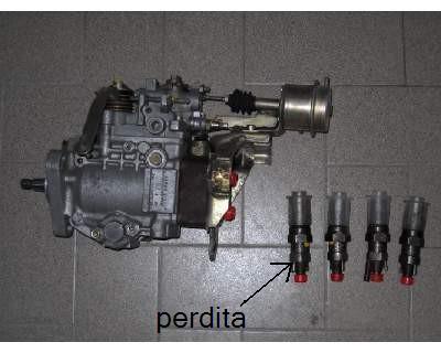

13 Anni 6 Mesi fa #76023 da bepimodifica
Risposta da bepimodifica al topic Perdita di gasolio [JX]
avevo una piccola perdita su un iniettore ma i tubi in gomma erano ok...ecc,ma l'iniettore perdeva...
Usciva gasolio tra iniettore e tubetto metallico dove viene infilato il tubetto in gomma del ritorno,vengono assemblati a pressione (accoppiamento conico)e dovrebbero essere eterni ma gli anni...
Ho provato a battere x migliorare l'accoppiamento ma niente da fare.
Ho risolto pulendo bene il tutto ,mettendo in depressione con pompetta del vuoto (attaccandomi al ritorno) e mettendo dell'attack attorno alla base del tubetto metallico,dove era la perdita.
L'attack è cosi' stato risucchiato e una volta asciutto ha reso ermetica la giunzione.
Forse è il tuo caso?metti in pressione il ritorno e vedi dove perde,ciao Bepi
