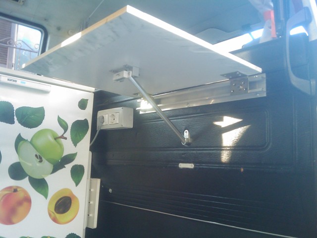

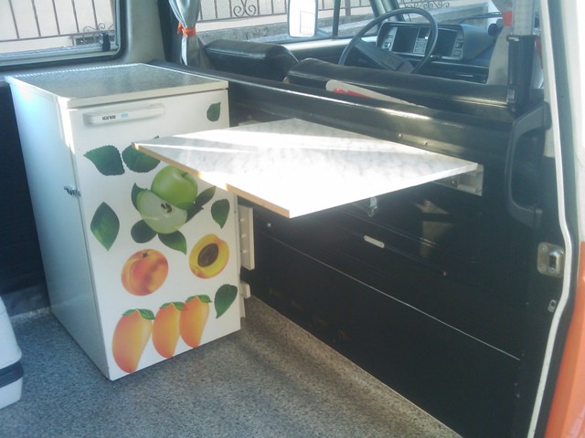

Il tavolino... pieghevole e pratico, ricavato da un'anta in truciolato di un comodino e incernierato al divisorio tra i sedili. Una gamba ad incastro (che poi si ripone nel profilo di sostegno) e un fissaggio a calamita quando chiuso.
Ecco le foto :
Ecco le foto :
