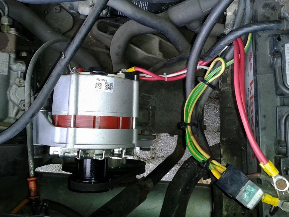

Durante l'ultimo viaggio, al ritorno, mi si è accesa la spia alternatore.. prima solo al minimo, poi praticamente fissa..
Non son stato a guardare cos'era.. forse le spazzole, ossido, o boh.. l'alternatore originale ha 30 anni ormai, quindi l'ho cambiato con uno nuovo e basta !
Trovato ad un negozio di ricambi in Germania, 65A compatibile, 108 euro sped. compresa.. 4 gg e mi è arrivato.
Sostituito oggi, previo una piccola modifica al cablaggio .. ho messo un doppio filo da 4mmq radox (doppio isolamento) da B+ a batteria e un occhiello al segnale di carica.. l'originale aveva il connettore con i faston..
Già che c'ero, ho protetto il filo segnale con una guaina per alte temperature.
Provato e funziona benissimo, la spia si spegne prima (già a 500rpm) e carica fino a 20A (provato con la pinza amperometrica).
Nel foglio tecnico allegato, riporta che genera fino a 85A a 6000rpm .. ma con un diesel sarà impossibile.
Ecco la foto del lavoro finito :
30/11/2013 20:20 #114190 da CaravelleC
Risposta da CaravelleC al topic il Caravelle
Bel lavoro pulito, complimenti!

ci linki dovè hai comprato l'alternatore ? grazie mille
Druido ha scritto: Durante l'ultimo viaggio, al ritorno, mi si è accesa la spia alternatore.. prima solo al minimo, poi praticamente fissa..
