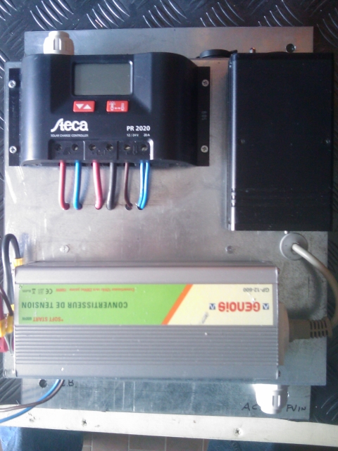

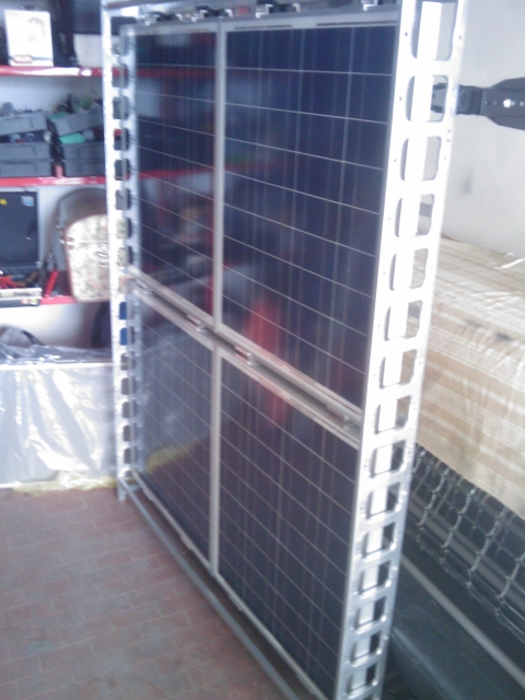

Nell'attesa della riverniciatura, ho preparato i nuovi pannelli solari ed il quadretto elettrico di controllo con regolatore di carica, inverter e la "scatola nera".
Le foto :
La "scatola nera" contiene un relè per collegare l'alternatore del mezzo alla batteria dei servizi quando il morore è acceso. Un diodo per disaccoppiare le batterie. Un deviatore che permette di selezionare se il caricabatterie a 220V deve fornire energia alla batteria del veicolo o a quella dei servizi. Le spie indicatrici dello stato di funzionamento.
I pannelli solari sono 4 e montati sul portapacchi, forniscono fino a 16A di carica.
Posterò le fasi di montaggio e lo schema elettrico.

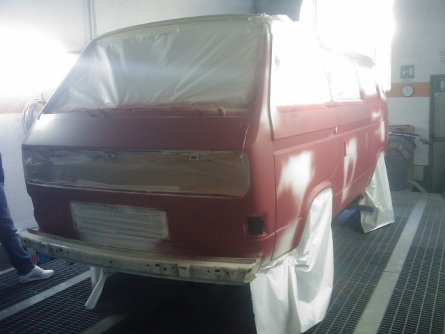

seconda fase del restauro "prova costume" :
Dopo aver tolto stucco vecchio, ruggine e raddrizzato tutte le "onde" delle lamiere, è giunta l'ora della verniciatura che comincia dall'antiruggine.
