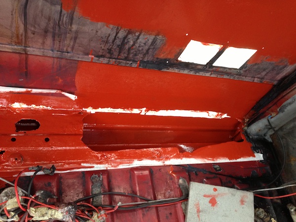

rieccomi ragazzi, procedo con il racconto:

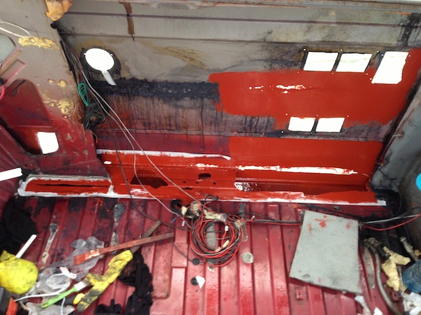

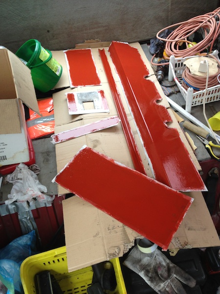

nei giorni successivi al restauro della grondaia ho iniziato a trattare le superfici interne in vista delle saldature delle lamiere nuove. Lamiere di 1 mm di spessore preparate da un lavoratore del ferro.
Ho trattato un'ultima volta le superfici 'sopravvissute' con il convertitore FERTAN che, nonostante la pioggia, per 48 ore ha continuato a proteggere il ferro... stessa cosa sulle lamiere nuove che, ugualmente, subiscono un trattamento protettivo e preventivo dal Fertan.
Una volta passate le 48 ore abbondanti ho rimosso con una pezza la polvere convertita e ho passato l'antisiliconico. Poi ho passato l'antiruggine a pennello all'interno dello scatolato e in tutte le superfici vecchie e nuove che, una volta saldate, non saranno più raggiungibili.

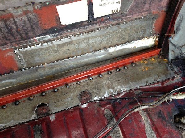

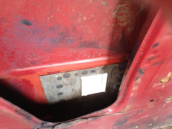

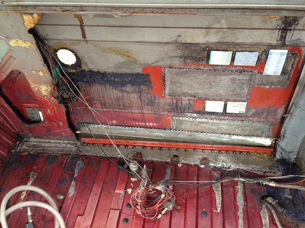

Sono andato dal saldatore professionista. Una mattinata. Ha usato una saldatrice a filo continuo MIG e ha puntato tutte le lamiere. Naturalmente ha passato col flessibile tutte le zone dove saldava per togliere l'antiruggine in base alle sue esigenze. L'effetto 'a punti' di saldatura è voluto poichè evita che, con la dilatazione termica a cui è soggetto il ferro, la saldatura salti.
L'effetto ottenuto è, cito il saldatore, "un carroarmato".
Ora sto aspettando che la nuova passata di FERTAN nelle superfici 'a vista' e nelle saldature faccia effetto (almeno 48 ore) dopodichè passerò antiruggine, stucco dove serve e sigillante poliretanico bicomponente come da GialloJoker procedura...
Intendo poi passare anche l'antirombo all'interno del T3, sulla parete bonificata, e la cera per scatolati all'interno del vano sottostante che ho richiuso con le saldature... per quello ho fatto 2 buchi su cui passerà il tubo flessibile con ugello multidirezionale per spruzzare la cera...
mammamia... forza, un po' alla volta si procede...
