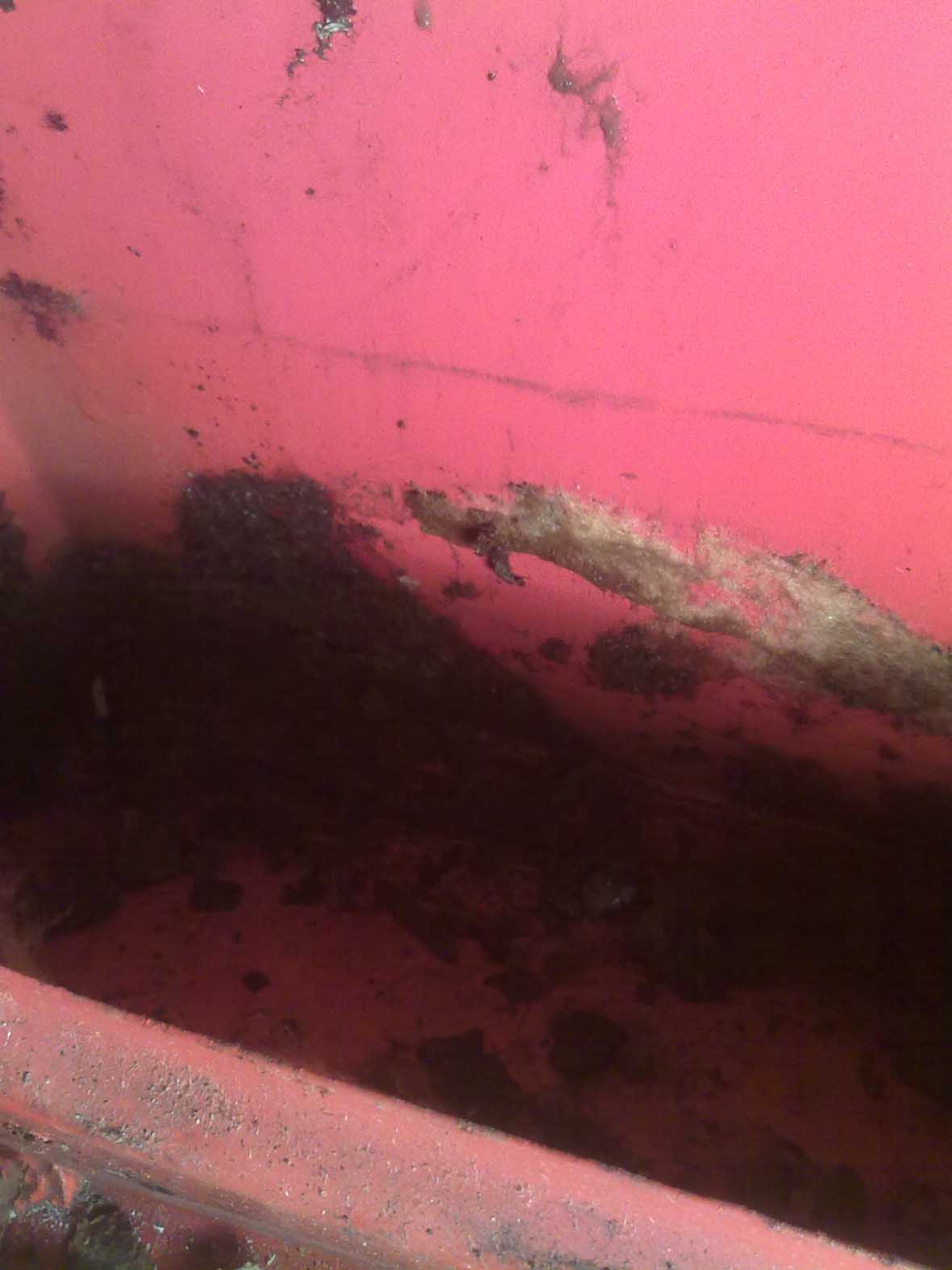

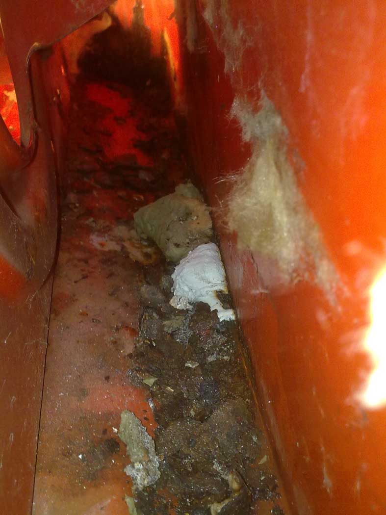

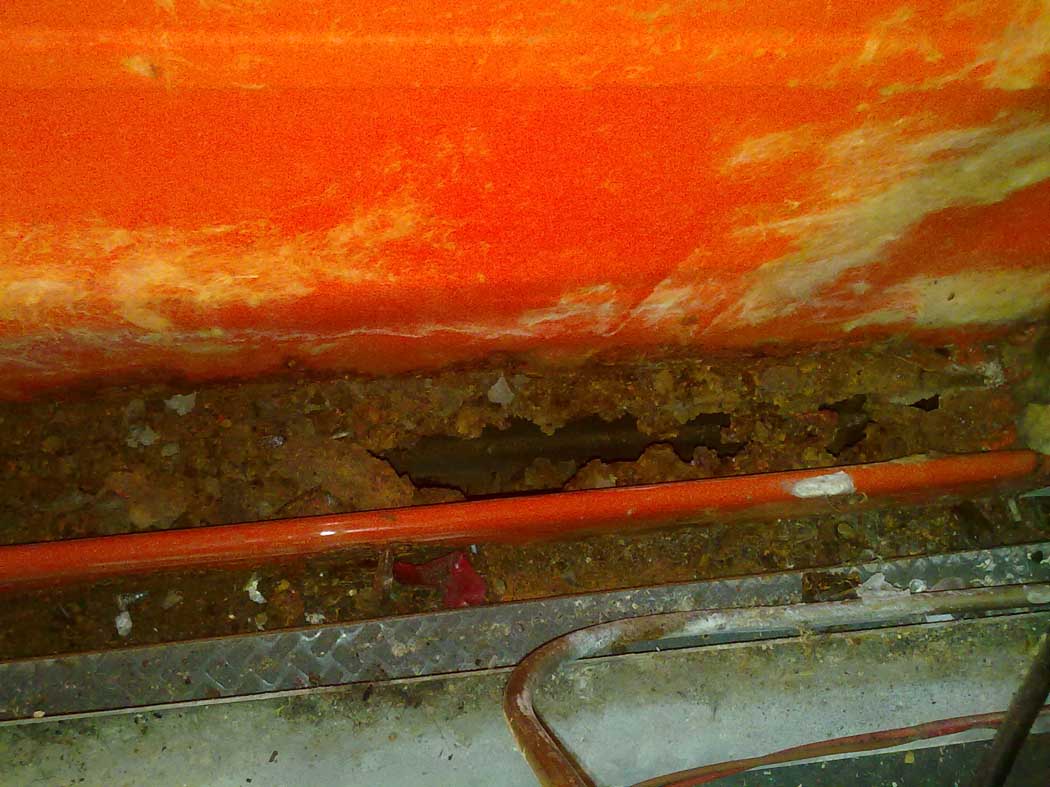

12 Anni 1 Mese fa #104102 da Claudiojeko
altre foto dell'interno..poi vi posto le foto del lavoro
vw t3 tetto alto 1600 td 1987
