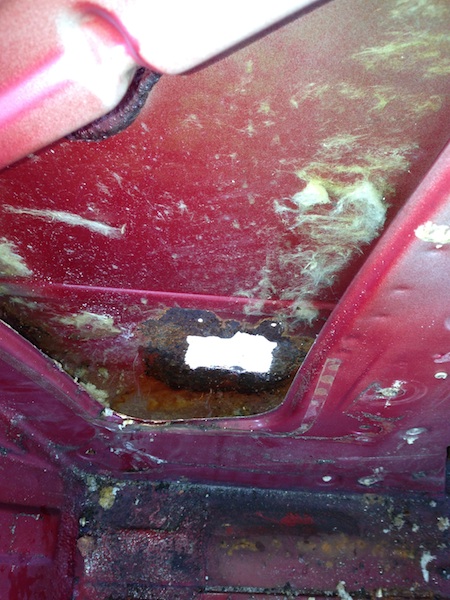

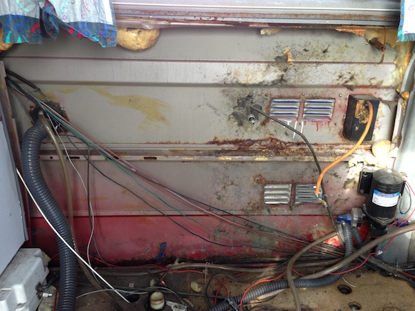

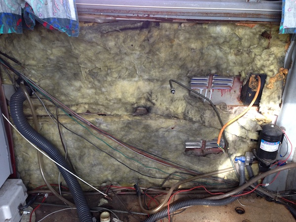

Ho dovuto fare i lavori di carrozzeria poichè ho visto delle bolle e mi sono accorto era tutta forata esteriormente sotto la vernice, nel momento in cui ho spostato la cucina e la lana di vetro ho avuto un amara sorpresa, era pieno di scaglie di ruggine e era tutta una groviera.
Così sono passato dappertutto con la spazzola di ferro, e in un lampo una domanda mi è entrata in testa: "come faccio a fare un lavoro che sia per sempre? in questo punto!"
Ecco cosa mi è saltato in mente. saldare una lamiera fa sembrare tutto ok per la carrozzeria ma la lana di vetro o di roccia è un accumulatore di umidità , che è deleterio per la carrozzeria a contatto con essa, così oltre a risaldare i buchi non ho riverniciato, ma bensì ho cerato e incatramato l'interno, praticando un piccolo foro basso nel quale ho inserito una piccolissima cannetta che farà fuoriuscire l'umidità e manterrà asciutta la lana di roccia (essendo un motociclista ho sfruttato la tattica dello sfiato del serbatoio )

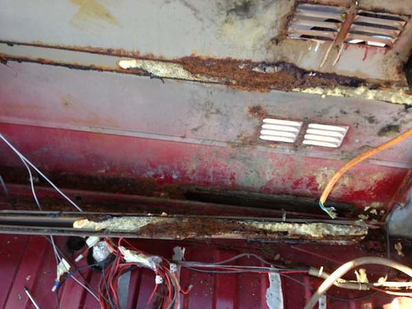

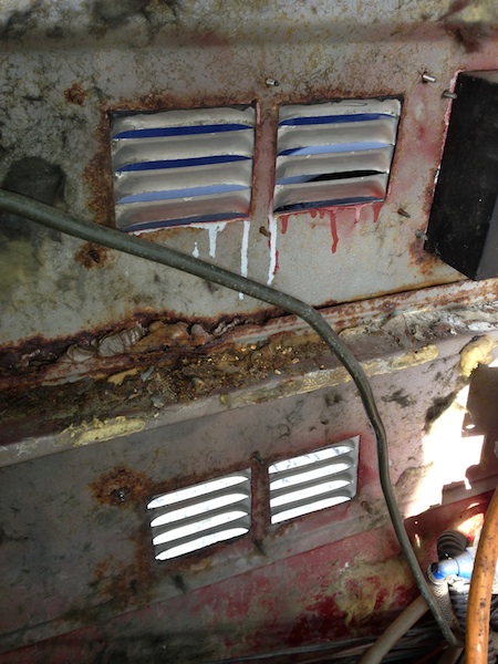

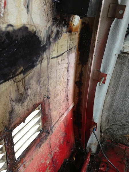

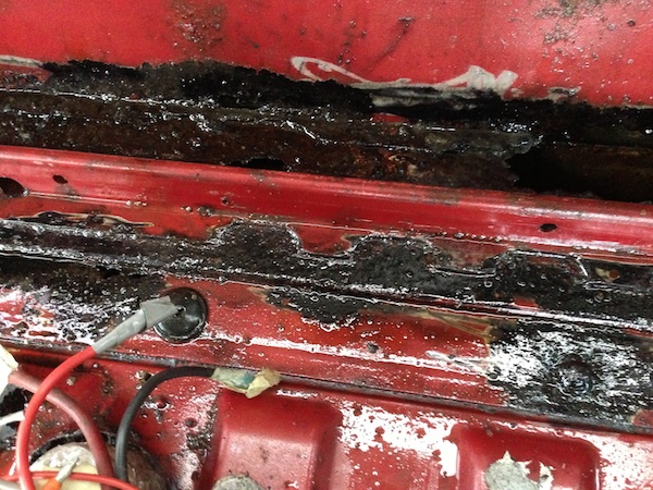

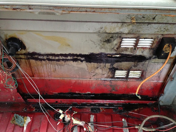

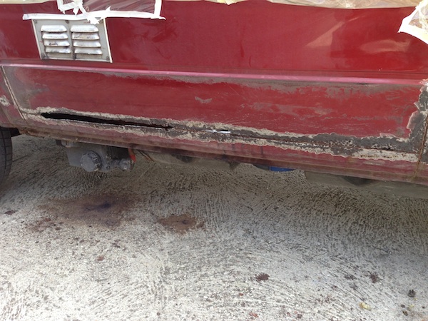

quindi... dopo aver scoperto il problema, dopo aver pianto e bestemmiato... ho iniziato a lavorarci... (1) rimozione di tutto il superfluo, (2) prima pulizia generale con flessibile, carta vetrata, panni, (3) prima passata di Fertan... giusto per farmi le idee più chiare (io amo il Fertan... lo trovo anche sexy)

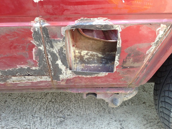

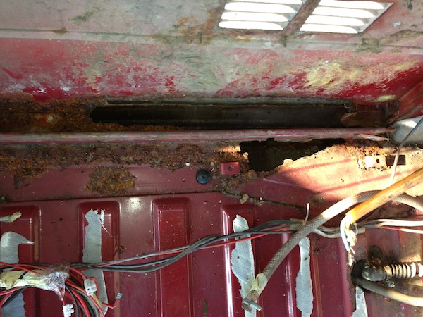

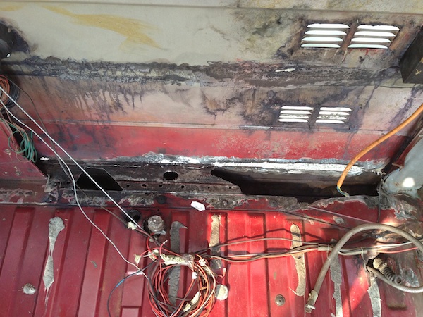

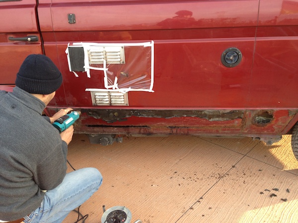

...a questo punto ho cominciato a capire quanta ruggine c'era e dove... sappiamo che il marcio incurabile và ELIMINATO dal T3 altrimenti è un focolaio attivo di male. Per cui ho rimosso la copertura cromata con cui avevano precedentemente "curato" il problema (maiali) e ho iniziato a tagliare col flessibile le zone non recuperabili... Si soffre solo per la prima mezz'ora... poi ci si sente chirurghi. Una volta completato il lavoro ho passato nuovamente il Fertan. Ho poi realizzato le DIMA di cartone per far preparare, come consigliato da maestro GialloJoker, da un carpentiere le lamiere in ferro da saldare al posto dei buchi.
