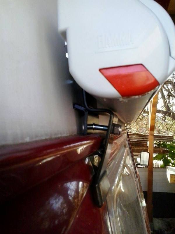

fermo lì..non c'è nulla da dissaldare..solo madonne & pazienza..
rispetto alla tua foto la piastrina interna sta più inclinata, quindi c'è spazio x la grondina..consiglio mio, procurati viti più lunghe, si trovano facilmente di quel tipo (e se proprio devi limare, io non ne ho avuto bisogno, lima la parte quadra della vite e non le staffe, vernice vs ruggine..) poi punti un dado qualsiasi che hai in giro e avviti pian piano..vedrai che calza bene, le due parti vanno a pacco, e la parte quadra della vite va nella sua sede..le mie viti alla fine si sono curvate leggermente (e chissene!)
poi taglia via la parte di vite in eccesso, via il dado generico, su il dado autobloccante originale :fiori:

ok e si si sono curvate perchè lavorano storte, così avevo visto che poteva andare, però la staffa in questo modo mi si distanzia troppo dal tetto.....
(mi devo inventare qualche scusa, perchè le ho gia dissaldate sfrullinate e pronte per risaldarle, le ho provate è dovrebbero aderire meglio al tetto!)
ahhahahha!!
ahhahahha!!

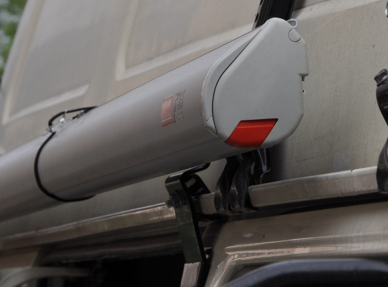

che poi te con il portapacchi ti va a pennello che ci sia spazio tra staffa e tetto!

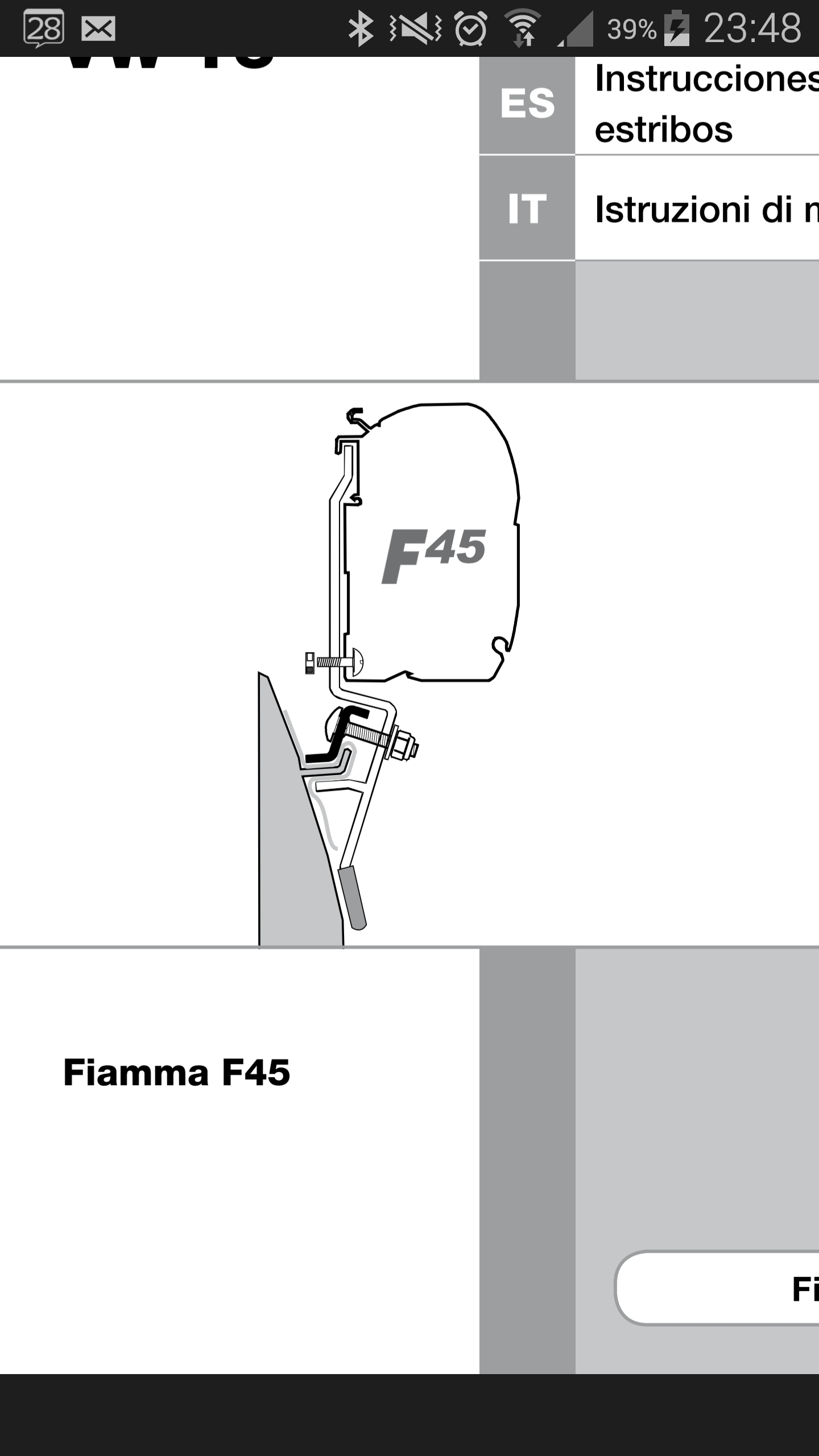

Caspita ma le mie non si montavano così...la staffetta a S doveva esser rivolta all'interno e non andare a contatto col tetto...
...e anche le tue istruzioni la montavano così...attento che rischi di rovinare il tetto con sforzi e vibrazioni!
