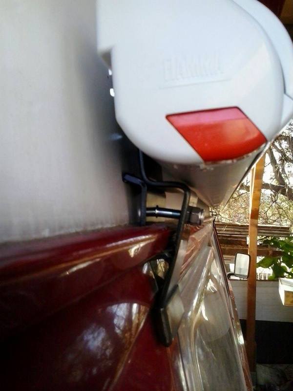

ho comprato la f35pro con staffe x t3, ma le staffe non vanno, almeno per il tetto alto!
allego foto di come funzionano
forze funzionano per tetto basso, ma la gronda del tetto alto ha un bel bordo per il fissaggio del tetto che rende impraticabili le staffe!
qualcuno ci è già passato!
domani modifico la staffa(prezzo 66eurii)

Io ho un tetto alto (non Westfalia) e all'inizio mi stavo convincendo anch'io che non andassero e invece... con molta pazienza sono andate.
Hai un bordo in plastica sul bordo della grondaia? io l'ho dovuto tagliare

Ciao Cice,
guarda ci sono appena passato e, non fosse stato per il Cusna, probabilmente avrei contattato la Fiamma per insultarli!
Invece, con tanta pazienza ce la fai anche se sembra non esserci spazio.
Prima di tutto lima bene la sede dei bulloni togliendo la vernice in eccesso (i miei non andavano a battuta!!!)
Quindi inizia la sudata; per il suppprto anteriore, che sndrebbe installato sul montante della porta, ho aperto il portellone e sfruttando la maggiore possibilità di inclinazione, ho trovato il punto di incastro (poi lo fai scorrere in posizione).
per il supporto posteriore ho sfruttato lo scasso della griglia di areazione...e una volta trovato l'incastro, come per l'anteriore lo fai scorrere in posizione.
Sembra uno scherzo ma davvero tanto l'ha fatto il limare bene la vernice nel foro quadrato fi da mandare a battuta il bullone.
Spero di esser stato chiaro....anche se dubito....
Ciao!

ok, anche i miei bulloni non vanno a battuta bene, cmq io ho solamente tolto la guarnizione in 'silicone' e almeno su westfalia c'è un bordo che non permette nessun incastro!
Maskelyne hai il tetto basso e li se non ricordo male c'è solo la gronda in ferro liscia e pulita

qui ho capovolta la staffa piccola x vedere se andava, ma in nessun modo,
anzi la staffa grande che va a battuta del sotto gronda ha anche il foro del bullone coperto a metà dalla gronda
è proprio toppata x tetto alto westfalia!

l'unica è dissaldare il piattino sotto della staffa grande e risaldarlo più in basso!
26/05/2015 11:19 #133916 da syncronic
Risposta da syncronic al topic Problema staffe fiamma F35pro
fermo lì..non c'è nulla da dissaldare..solo madonne & pazienza.. :old:
rispetto alla tua foto la piastrina interna sta più inclinata, quindi c'è spazio x la grondina..consiglio mio, procurati viti più lunghe, si trovano facilmente di quel tipo (e se proprio devi limare, io non ne ho avuto bisogno, lima la parte quadra della vite e non le staffe, vernice vs ruggine..) poi punti un dado qualsiasi che hai in giro e avviti pian piano..vedrai che calza bene, le due parti vanno a pacco, e la parte quadra della vite va nella sua sede..le mie viti alla fine si sono curvate leggermente (e chissene!)
poi taglia via la parte di vite in eccesso, via il dado generico, su il dado autobloccante originale :fiori:

ok e si si sono curvate perchè lavorano storte, così avevo visto che poteva andare, però la staffa in questo modo mi si distanzia troppo dal tetto.....
(mi devo inventare qualche scusa, perchè le ho gia dissaldate sfrullinate e pronte per risaldarle, le ho provate è dovrebbero aderire meglio al tetto!)
ahhahahha!!

Caspita ma le mie non si montavano così...la staffetta a S doveva esser rivolta all'interno e non andare a contatto col tetto...
...e anche le tue istruzioni la montavano così...attento che rischi di rovinare il tetto con sforzi e vibrazioni!

cice ha scritto: ok risaldate, alla fine sono andate bene!
ma è montata al contrario.... :?:

Forse nella versione tetto alto le grondaie sono colmate con un materiale tipo mastice, che le ottura più o meno fino al bordo.
Dalla foto non capisco la tua situazione.
Mi pare di ricordare che il 4Runner avesse avuto questo problema e la soluzione scelta per poter montare le staffe fu quella di creare una sede nel mastice per alloggiare il particolare a "Z", rivestendo poi la nicchia creata con silicone.
Se il lavoro di taglia&cuci è andato bene potrebbe essere una valida alternativa, sempre che la "Z" lavori su una superficie consistente. E, come già segnalato, che non appoggi al tetto.

si si, sul tetto a soffietto si riescono a mettere come da istruzioni, su tetto alto c'è un bel bordo all'interno del canale, e per metterle come le istruzioni, risultano un pò sporgenti!
al contrario funziona sempre stringendo la gronda e sul tetto è solo in appoggio non forza!

nel tetto alto oltre al mastice riempitivo( che all'inizio avevo scassato per alloggiare la staffa, c'è un bel bordo in ferro o in vetroresina, non ho visto bene, che non permette l'alloggio della staffa come da istruzioni) quindi ho fatto un pò di prove e così sembra funzionare, è ben saldata alla gronda!
