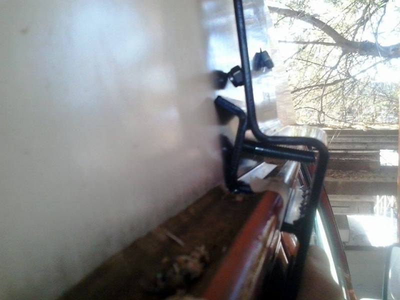

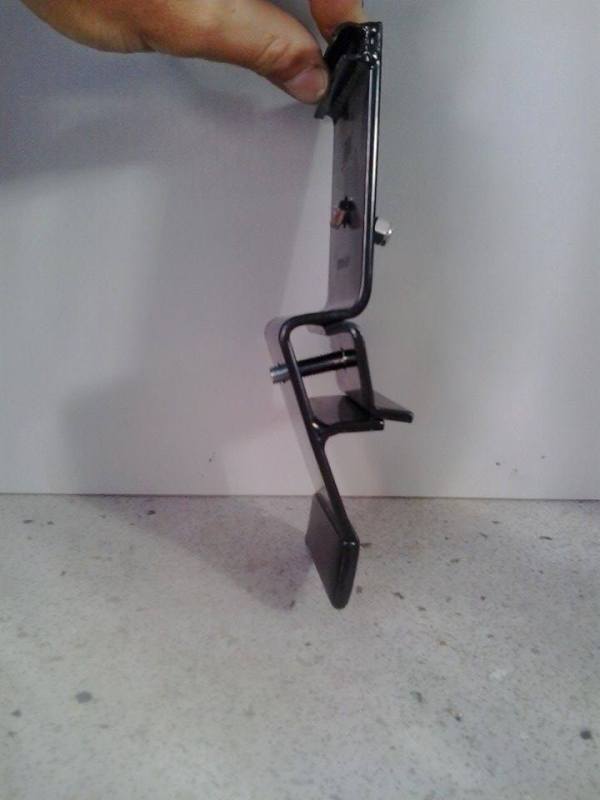

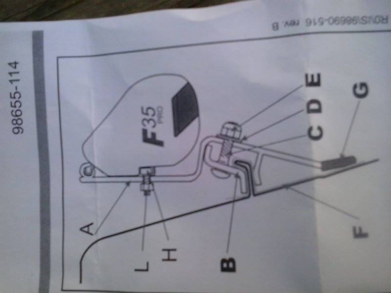

ho comprato la f35pro con staffe x t3, ma le staffe non vanno, almeno per il tetto alto!
allego foto di come funzionano
forze funzionano per tetto basso, ma la gronda del tetto alto ha un bel bordo per il fissaggio del tetto che rende impraticabili le staffe!
qualcuno ci è già passato!
domani modifico la staffa(prezzo 66eurii)

ok, anche i miei bulloni non vanno a battuta bene, cmq io ho solamente tolto la guarnizione in 'silicone' e almeno su westfalia c'è un bordo che non permette nessun incastro!
Maskelyne hai il tetto basso e li se non ricordo male c'è solo la gronda in ferro liscia e pulita

l'unica è dissaldare il piattino sotto della staffa grande e risaldarlo più in basso!
