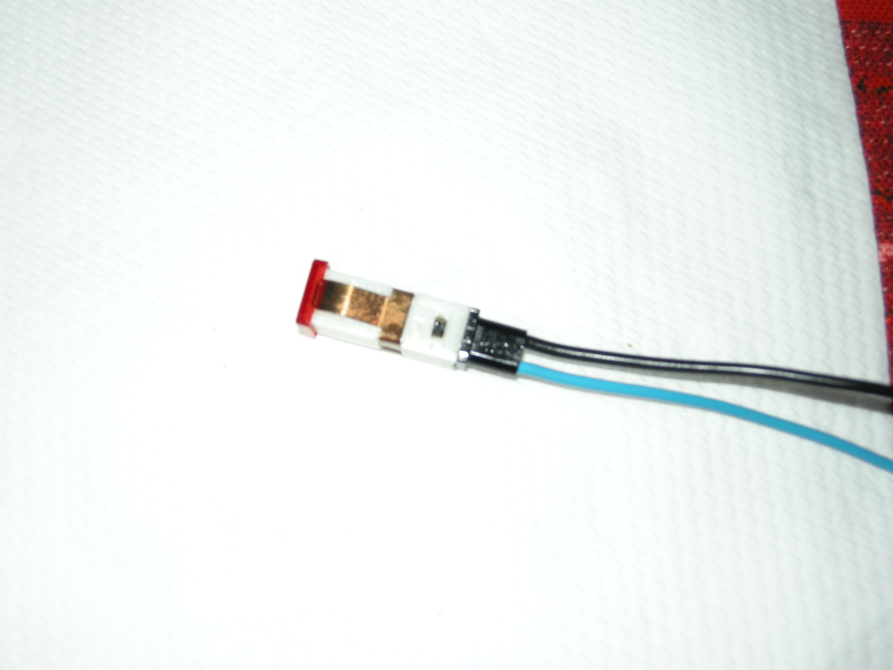

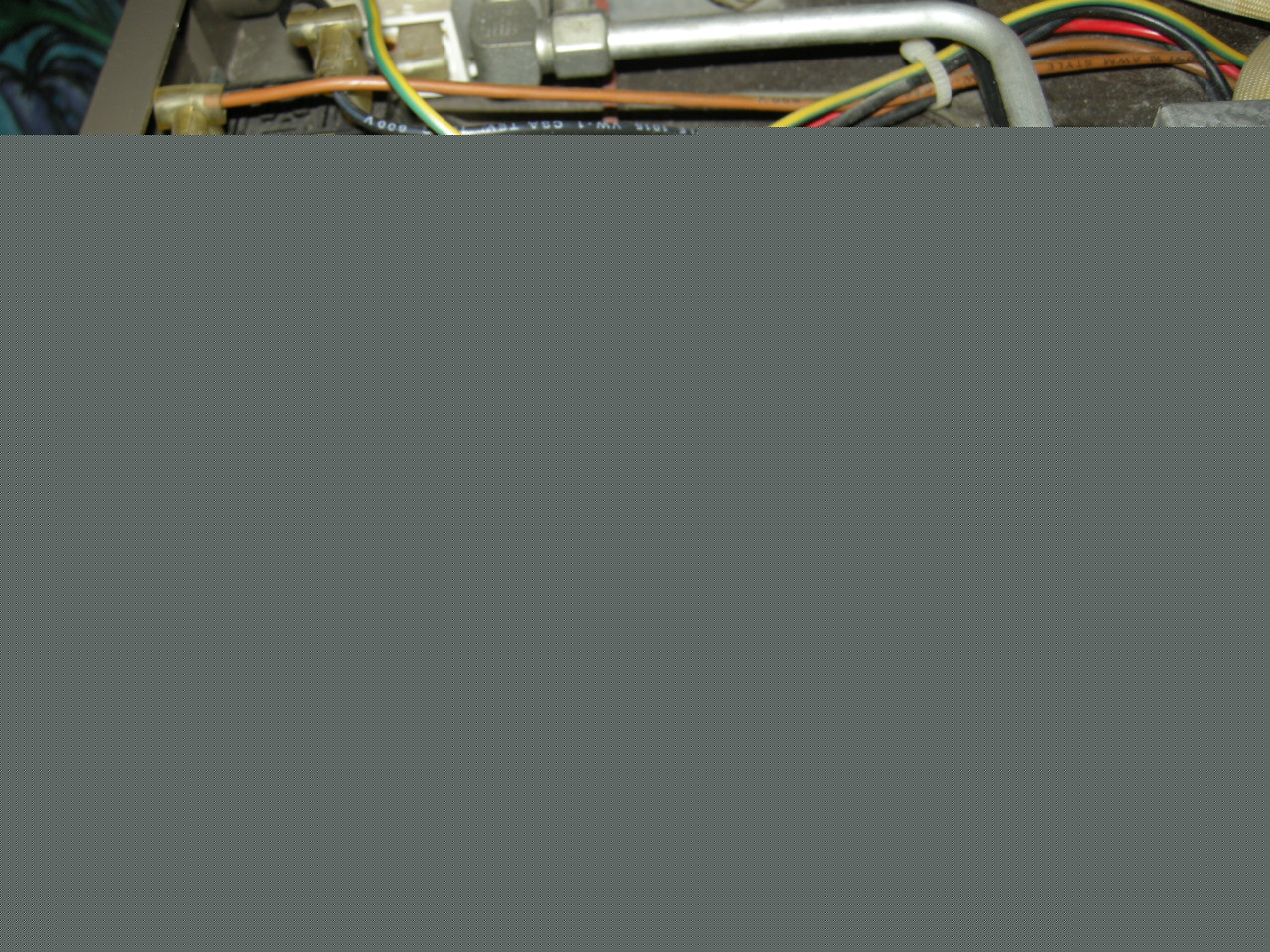

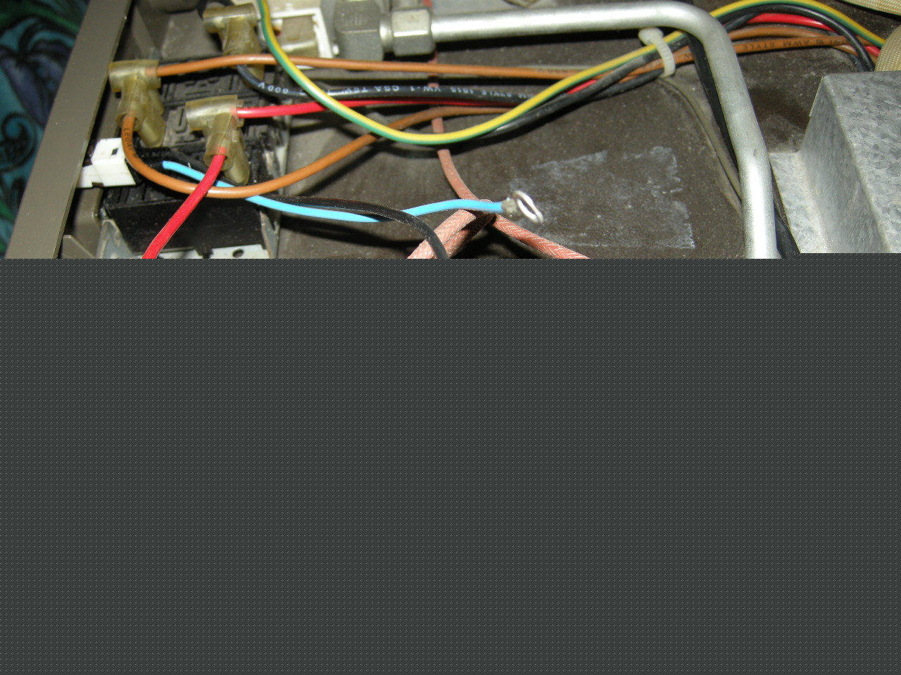

Oggi sono andato dal tecnico che mi ha riparato questo famoso problema del pulsante che non funziona piu'. Tra tutte le opzioni lette e consigliate c'e' ne e' un'altra, quella capitata a me. Era semplicemente la lampadina della spia che lampeggia bruciata per cui interrompeva la corrente che dal pulsante porta al "trasformatore" da 12 a 220, per intenderci quello riportato da WISTON a pag. 1. Isolato il pulsante e facendo un ponte tra la connessione precedente del pulsante sul "trasformatore" e con la massa tutto funziona, tranne evidentemente la lucina, ma questo e irrisorio. Posto due foto una del pulsante staccato e l'altra del collegamento.
