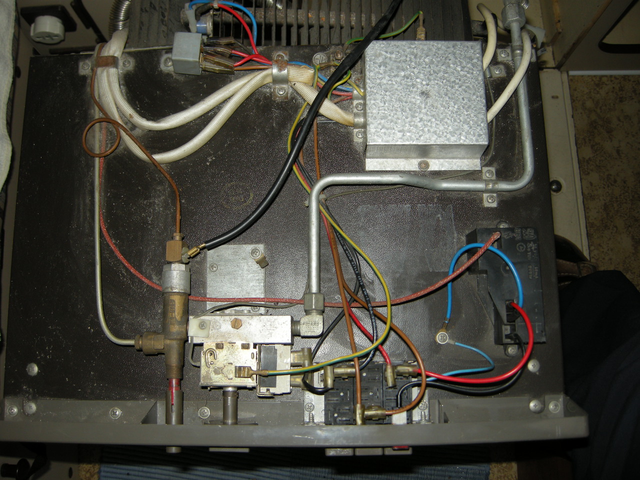

E' quella scatoletta nera in basso a dx da cui parte in ordine un fio nero - rosso - blu - e quell'altro rosso che se lo segui dovresti arrivare al sigaro da dove esce il gas

Winston segnalava un altro tipo di piezo (a pagina 1) per cui non riuscivo a trovarlo, perche' molto differente, mi sa che dovro' affidarmi ad un tecnico per la sostituzione per non fare danni. Pensavo che bastasse togliere il vecchio e metterne uno nuovo, ma essendo disuguale non rischio. Comunque grazie per l'interessamento.

Ciao Lino,
sul piezo ci dovrebbe essere un codice, con quel codice chiedi a Eddy o ad altri ricambisti (vedi server5.gs-shop.de/200/cgi-bin/shop.dll?...9137&AnbieterID=4357 ) o anche sui e-bay: se ti confermano la corrispondenza sei sicuro di non sbagliarti.
Ma sei sicuro che sia il piezo che sia partito ??
Ciao Maurizio

mi pare che Stefano, alias patatina fritta, maestro del fai da te, abbia risolto il problema del piezo semplicemente smontando il meccanismo di un accendino elettronico...
se ci legge magari ce lo spiega meglio...

Scusate se insisto
ma non c'è un modo, con un tester o quant'altro, per verficare se un piezo funziona oppure è andato ???
