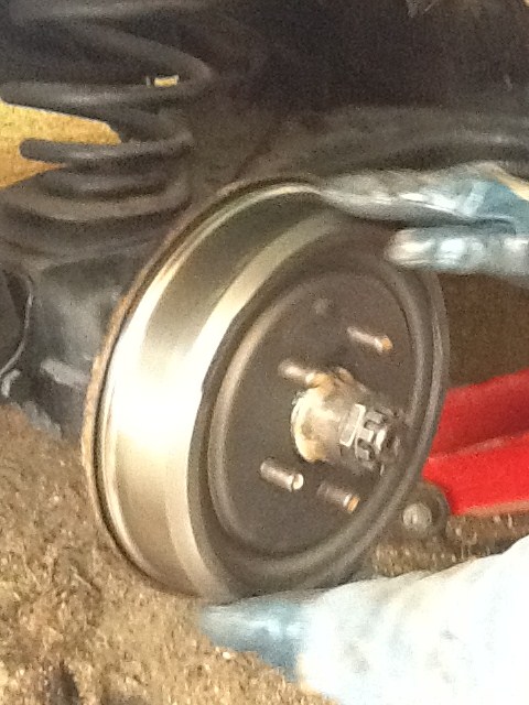

ok oggi ho sostituito tamburi/pastiglie/cuscinetti/paraoli/molle/ganasce/pistoncini POSTERIORI, devo cambiare il liquido freni e mi sembra di aver capito da questo topic il sistema...DOMANDA: qualche tipo particolare o compro semplicemente OLIO PER FRENI? il mio non ha servofreno ed è il 1.6 td classico.
FOTO PRIMA E DOPO LA CURA:)
