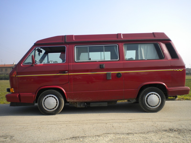

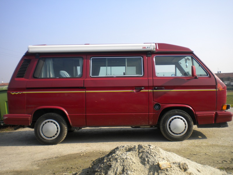

queste sono le foto del mio golia, da notare la differenza di altezza tra ruota ant. o post. soprattutto del lato sx
14 Anni 3 Mesi fa #59415 da WESTY 77
Risposta da WESTY 77 al topic Nuovo assetto T3
Golia ha scritto: queste sono le foto del mio golia, da notare la differenza di altezza tra ruota ant. o post. soprattutto del lato sx
Non e' male l'altezza del tuo Westy,la differenza che noti tra lato sx e il lato dx e' dovuta dallo snervamento delle molle.
E' una cosa normale visto l'eta',anche nel mio due anni fa' sono state sostituite le molle posteriori,con le sue originali avevo il davanti piu' alto del posteriore,mentre ora e' perfettamnete diritto.

si, il problema è che questo è l'assetto con tutte le molle nuove...notasi l'altezza da terra della vaschetta di scarico delle acque, e lo spoiler davanti: l'altro giorno per tirare fuori la gomma di scorta in prossimità di un lieve rilievo ho dovuto sforzarlo mica male che non c passava proprio...boh, non so, ...

non c'è nessuno quindi che mi sappia dire se si tratta di un difetto e cmq come potrei rimettere in linea il mio west?
ciao
14 Anni 2 Mesi fa #59861 da WESTY 77
Golia ha scritto: non c'è nessuno quindi che mi sappia dire se si tratta di un difetto e cmq come potrei rimettere in linea il mio west?
ciao
Allora,bisogna indagare sul che tipo di molle che hai montato.
Per il T3 cerano e ci sono in produzione molle di diverso tipo e di diversa durezza.
Le molle sono contraddistinte da dei segni colorati dal blu al giallo al marrone......
Ogni colore corrispondeva all'uso.......ambulanza,camper o carico per trasporto.
Ogni molla ha una sua caratteristica che determina durezza e anche altezza del mezzo.
Se provi a spulciare sul forum con la ricerca ce un topic con le tabelle sulle molle.
